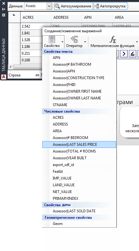

  2. Выберите в нижней части таблицы данных команду ПараметрыСоздать расчет.
  3. В диалоговом окне Создать вычисление задайте имя вычисляемому свойству «СтоимостьПоПлощади».
  4. Нажмите кнопку Свойство. В разделе Числовые свойства выберите Assessor| LAST SALES PRICE.
    Все свойства этого класса элементов перечислены в списке «Свойства».
