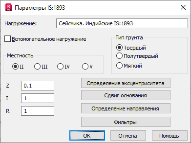

Параметры сейсмического расчета (Индийские нормы IS:1893)
Параметры сейсмического расчета конструкции зависят от выбора сейсмических норм, по которым производится расчет влияния сейсмических нагрузок на конструкцию. При выборе индийских сейсмических норм (IS 1893) в диалоговом окне Новый вариант или при нажатии на кнопку Параметры в диалоговом окне Тип расчета (должен быть подсвечен вариант сейсмического расчета) на экране появляется диалоговое окно, показанное ниже.
Чтобы выполнить сейсмический расчет в соответствии с правилами норм, определите следующие параметры:
В нижней части диалогового окна находятся кнопки Определение направления и Фильтры.
Кроме того, имеется дополнительная кнопка Сдвиг основания, при нажатии которой открывается диалоговое окно «Сдвиг основания».
