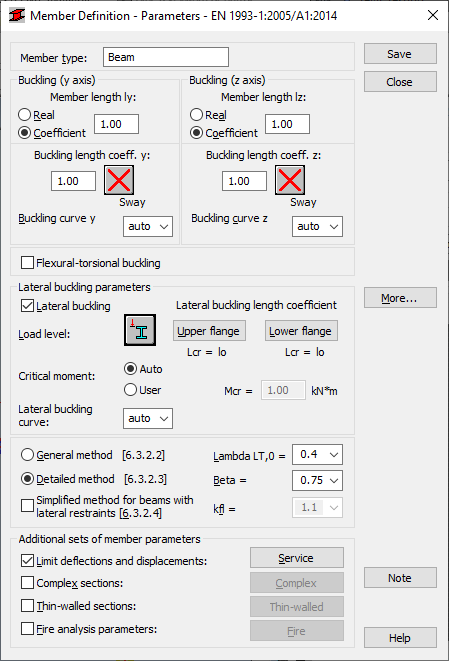

Используйте это диалоговое окно для настройки параметров стальных элементов в соответствии с Еврокод 3 (EC3).
Доступ
- Выберите Проект
Расчет стальных элементов - опции
Параметры норм, чтобы открыть диалоговое окно «Тип элемента», а затем нажмите кнопку
- Выберите в диалоговом окне «Определения» Параметры.
Это диалоговое окно используется со следующими нормами проектирования стальных конструкций:
- EN 1993-1:2005/A1:2014
- NF EN 1993-1-1:2005/NA:2013/A1:2014 (французское приложение)
Элементы диалогового окна
- Тип элемента
- Задайте имя для типа элемента.
- Устойчивость (ось Y или Z)
- Определите длину элемента в соответствующей плоскости.
- Определить длину можно двумя способами:
- Выберите Действ. и укажите действительную длину элемента.
Введите значение 1,0, чтобы указать, что действительная длина будет принята для каждого элемента, определенного с использованием категории Ly.
- Выберите Коэффициент и укажите коэффициент, на который необходимо умножить действительную длину элемента для получения требуемого значения. Например, если ввести 0,25, то длина будет равна 1/4 реальной длины. Используйте этот метод для одновременного определения нескольких элементов, имеющих различные действительные длины (с дополнительными опорами, распределенными равномерно) или если заданные параметры должны быть сохранены, как категория.
- Коэффициент расчетной длины
- Определите коэффициенты расчетной длины для элемента в обоих направлениях.
Действительная длина элемента (или сумма длин компонентов элемента) вводится автоматически.
Коэффициент расчетной длины зависит от условий концевых опор узлов элемента в плоскости изгиба.
Щелкните значок, соответствующий выбранному типу продольного изгиба, чтобы открыть диалоговое окно "Схемы продольной устойчивости", в котором можно определить расчетную длину элемента. После выбора схемы продольной устойчивости автоматически обновится соответствующее значение коэффициента.

- Проверка изгибно-крутильной потери устойчивости для тройников, каналов и I-сечений с одноосевой симметрией
- Выберите этот параметр, чтобы выполнить дополнительную проверку элементов определенного типа формы на изгибно крутильный момент.
- Параметры продольного изгиба
- Содержит параметры, используемые во время проверки продольного изгиба элемента: тип продольного изгиба, уровень нагрузки, критический момент и коэффициент расчетной длины.
- Продольный изгиб
- Выберите этот параметр для учета продольного изгиба при расчете.
При щелчке на соответствующем значке открывается диалоговое окно для определения необходимых параметров.
- Уровень нагрузки
- Определяются условия для продольного изгиба.
Определите уровень, на котором применяется нагрузка, путем определения ординаты высоты уровня нагрузки в системе осей сечения элемента.
Прим.: Принимая, что боковой изгиб возникает, когда нагрузка приложена к элементу в плоскости XZ, задают только одну координату. Это относительная величина из промежутка <-1.0,1.0>.
- Коэффициент приведенной длины
- Укажите соответствующие расстояния между сечениями элемента, армированного против поперечной потери устойчивости.
Две длины поперечного изгиба можно исправить отдельно: верхнюю и нижнюю полки. Напряжение при сжатии может возникнуть в верхней или нижней полке при различных вариантах нагружения. Поэтому задается коэффициент, на который надо умножить базовую длину элемента для того, чтобы получить длину зоны продольного изгиба. Длина Iz принимается за основную. Напрямую введите значение коэффициента или выберите значок, обозначающий типовой вариант фиксации, для которого автоматически выбирается коэффициент.
Если требуется применить нагрузки в характерной точке сечения (например, в верхней или нижней полке), выберите Верхняя полка или Нижняя полка, а затем выберите соответствующий коэффициент для автоматического обновления значения координаты.
Прим.: Согласно бельгийским нормам (NBN EN 1993-1:2005/ANB:2010/A1:2014) для консолей с деформацией и без нее выполняются разные расчеты. Следовательно, после выбора этой нормы вам станет доступен параметр «Консоли без деформации». Этот параметр активен, только если
Lcr = 2 lo или
если выбран параметр «Промежуточные связи» для верхней и нижней полок в диалоговом окне
Коэффициент продольной устойчивости. Если в этом окне выбрать другие параметры, то параметр «Консоли без деформации» не будет активен.
- Критический момент
- Выберите этот параметр для расчета упругого критического момента для изгибной потери устойчивости автоматически или вручную.
При выборе параметра Пользователь необходимо ввести значение для определенного критического момента Mcr.
- Кривая устойчивости при изгибе
- Выберите тип кривой в списке (a, b, c или d) вручную или автоматически.
По умолчанию программа Robot использует тип и размеры сечения и метод расчета продольного изгиба (в соответствии с таблицами 6.4 и 6.5 норм), чтобы выбрать одну из кривых автоматически.
- Метод расчета продольного изгиба
- Выберите метод, который необходимо использовать для расчета продольного изгиба.
- Общий метод (см. раздел 6.3.2.2 Еврокода 2005)
- Подробный метод (см. раздел 6.3.2.3 Еврокода 2005)
- Упрощенный метод для балок с боковыми крепежами (см. раздел 6.3.2.4 Еврокода 2005).
Прим.: Опция Авто доступна для Lambda, Бета-версии и kfl параметров в списке выбора для некоторых National Application Documents. При выборе этого параметра программа автоматически подберет совпадения значений коэффициентов в соответствии с заданным рекомендациями NAD. Общий метод (см. раздел 6.3.2.2 Еврокода 2005)
Прим.: Обозначения, описанные в диалоговом окне
Результаты (вкладки «Подробные результаты»). Откроется диалоговое окно, содержащее определения всех параметров, которые допускаются в расчетах стальных элементов и результаты значений, полученные после расчета элемента.
Для открытия дополнительного диалогового окна с определениями остальных параметров типа элемента, требуемых согласно нормам расчета (например, типа нагрузки, параметров сечения и др.), выберите Больше.
- Дополнительные наборы параметров элемента
- При необходимости выберите дополнительный набор параметров элемента.
- «Предельные прогибы и перемещения»: выберите этот параметр, а затем нажмите «Сервис» для открытия дополнительного диалогового окна ПС2. После этого можно определить параметры типа элемента (предел смещения, прогиба)
- «Сложные сечения»: выберите этот параметр, а затем нажмите «Сложные» для открытия дополнительного диалогового окна Сложное сечение (Еврокод 3) или Сложное сечение (CM66). Затем можно определить параметры сложных элементов
- «Тонкостенные сечения»: выберите этот параметр, а затем нажмите «Тонкостенные» для открытия диалогового окна Тонкостенное сечение. Диалоговое окно содержит определения параметров типа тонкостенного элемента, которое используется при проектировании и проверке стальных элементов тонкостенных сечений согласно нормативным указаниям EC3 EN 1993-1-3.
- «Параметры расчета огнестойкости»: выберите этот параметр, а затем нажмите «Огонь» для открытия дополнительного диалогового окна Огонь, в котором определены параметры огнестойкости элемента.
Для добавления типа элемента с определенным именем и параметрами в список ранее созданных типов стальных элементов нажмите кнопку «Сохранить».
