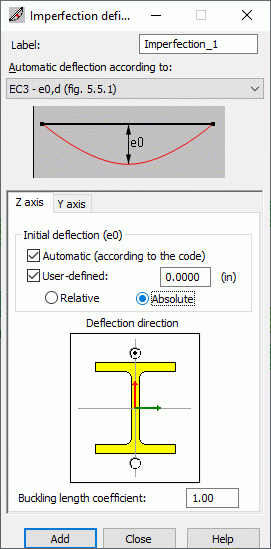

Новый тип геометрических дефектов
В этом диалоговом окне можно определить новый тип дефекта. При выборе в диалоговом окне Геометрические дефекты открывается диалоговое окно «Назначение дефектов».
В верхней части окна в поле метка вводится имя геометрического дефекта. Здесь же задают метод автоматического расчета дефектов. Необходимо выбрать нормы и метод расчета.
Диалоговое окно имеет две вкладки: ось Y и ось Z. Для задания новых дефектов используются те же самые опции, которые используются для определения начального прогиба в местной системе осей сечения стержня (начальный прогиб может быть определен в направлении локальных осей z или y).
В поле «Начальный прогиб (e0)» пользователь может задать величину начального прогиба:
В нижней части диалогового окна можно указать ориентацию начального отклонения. Другими словами, оно указывает, должен ли прогиб быть определен на положительной или отрицательной стороне местной оси сечения.
В поле «Коэффициент приведенной длины» пользователь может задать коэффициент приведенной длины, который необходим для определения приведенной гибкости стержня в расчете на устойчивость.
На вкладке ось Z опция "Автоматически" по умолчанию включена, в то время как на вкладке ось Y опции "Автоматически" и "Определено пользователем" выключены.
