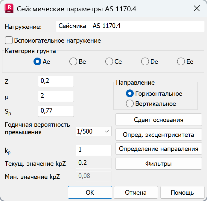

Параметры сейсмического расчета конструкции основываются на сейсмических нормах, используемых при вычислении величины воздействия сейсмических нагрузок на конструкцию. При выборе австралийских норм 1170.4 в диалоговом окне Описание нового нагружения или нажатия кнопки Параметры в диалоговом окне Тип расчета появляется следующее диалоговое окно.
Для выполнения сейсмического расчета согласно требованиям, указанным в AS 1170.4:2007, необходимо определить следующие параметры:
Согласно разделу 3.3 минимальное значение изделия kpZ ограничивается:
В нижней части диалогового окна находятся кнопки Определение направления и Фильтры.
Кроме того, имеется дополнительная кнопка Сдвиг основания, при нажатии которой открывается диалоговое окно «Сдвиг основания».
Нажмите Определение эксцентриситета, чтобы открыть диалоговое окно Определение эксцентриситетов масс, в котором можно задать принцип учета эксцентриситета масс в сейсмическом расчете.
