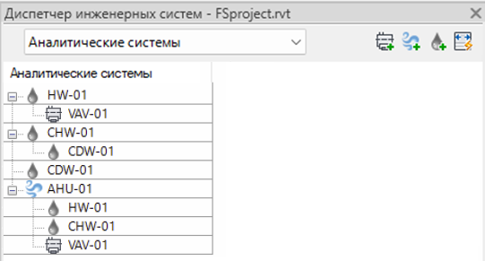

В Диспетчере инженерных систем отображается иерархия зон системы и аналитических систем (водяные контуры, системы воздуховодов и оборудование зон).

  3. В Диспетчере инженерных систем отображается дерево иерархии зон системы и аналитических систем (водяные контуры, системы воздуховодов и оборудование зон). Водяные контуры и системы воздуховодов отображаются на верхнем уровне со связанными водяными контурами и оборудованием зоны, которые показаны ниже.
    Если элемент определен не до конца, в Диспетчере инженерных систем отображается значок предупреждения .
