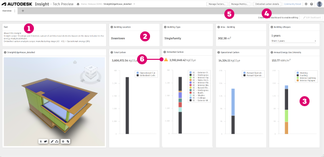

Результаты расчета энергопотребления можно просмотреть на обзорном пульте управления Insight.
На пульте управления представлена сводка по расчету энергопотребления в модели. Кроме того, на нем отображаются базовые сведения о модели, например местоположение, тип здания и площадь, а также приводится общий воплощенный и эксплуатационный углеродный след. В обзоре на панели информация систематизирована по нескольким областям:
Об этой аналитике — в поле приведен список допущений, сделанных при создании модели энергопотребления и выполнении расчета воплощенного углеродного следа.
Общая информация — содержит общие сведения о модели и конкретные данные анализа.
Параметры производительности — результаты, связанные с расчетом энергопотребления и эксплуатационного углеродного следа, например интенсивность использования энергии, эксплуатационная энергия и эксплуатационный углеродный след.
Сведения о воплощенном углеродном следе — открытие сведений о воплощенном углеродном следе модели. Визуализация воплощенного углеродного следа в средстве просмотра модели и на соответствующих графиках позволяют получить подробное представление о расчете воплощенного углеродного следа. Область сводной информации по конструкции позволяет назначать и редактировать сведения о воплощенном углеродном следе, связанные с конструкциями, используемыми в модели.
Управление коэффициентами/показателями — открытие диалогового окна для добавления, редактирования и удаления коэффициентов и показателей, используемых при анализе модели.
Предупреждение о воплощенном углеродном следе — отображается, когда отсутствуют определения воплощенного углеродного следа. Дополнительные сведения см. в разделе Создание и редактирование определений воплощенного углеродного следа.
