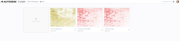

По завершении расчета выбросов углерода результаты можно просмотреть в Autodesk Insight.
  1. Выберите вкладку «Анализ» Стрелка меню панель «Аналитика по углероду» Стрелка меню «Просмотр» Значок просмотра.
    В браузере откроется страница Insight.
    Примечание. Если расчет еще не завершен, можно нажать кнопку «Просмотр» для отслеживания хода выполнения.
  2. Войдите в учетную запись на портале Autodesk Account.
  3. Ознакомьтесь с результатами расчета на пульте управления Insight. См. раздел Результаты расчета.
