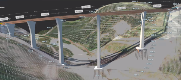

Обновление геометрии мостов и туннелей из InfraWorks
Обновляйте геометрию моделей мостов или туннелей при изменении проекта в InfraWorks.
  1. Публикация изменений в модели из InfraWorks.
    Прим.: Перед публикацией изменений из InfraWorks сохраните модель Revit на локальном компьютере.
  2. После того как модель была обновлена в InfraWorks, в Revit будет отправлено уведомление о готовности обновления.
  3. Нажмите кнопку «Применить» в диалоговом окне уведомления, чтобы применить обновления к модели Revit.
  4. (Необязательно) Чтобы игнорировать обновления, нажмите кнопку «Пропустить» в диалоговом окне уведомления. Чтобы уведомление отображалось при следующей готовности применить обновления к модели Revit, нажмите кнопку «Проверка обновлений» на вкладке «Надстройки».
