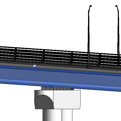

  2. Выберите компоненты, которые требуется детализировать, и создайте из них детали.
  3. После создания деталей компоненты моста можно детализировать и включать в сборки, как любые другие детали, созданные в Revit.
