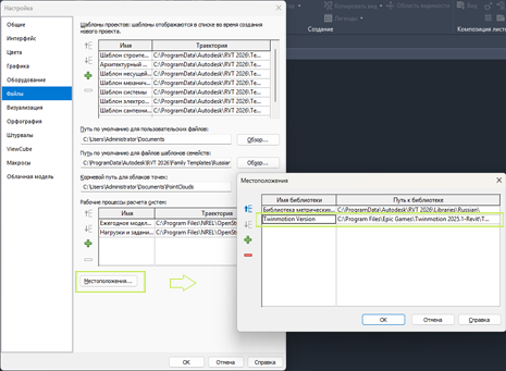

Если установлены другие версии Twinmotion, команда Открыть в Twinmotion приводит к запуску самой последней версии Если требуется использовать другую версию, задайте новую переменную, например «Версия Twinmotion», в разделе «Параметры» «Файлы» «Местоположения» и добавьте путь к библиотеке для этой переменной, соответствующий требуемой версии Twinmotion.
