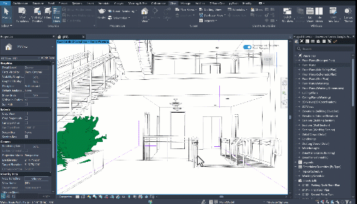

Каждому загруженному в проект типу семейства Revit может быть назначен компонент Twinmotion. Это назначение будет использоваться при импорте модели Revit или ее добавлении в качестве Direct Link в Twinmotion. Эта функция используется для автоматической замены геометрии семейства Revit аналогичными компонентами из библиотеки Twinmotion.
Чтобы включить эту функцию, на вкладке «Вид» панели «Представление» перейдите к разделу Twinmotion Параметры подстановки. Установите флажок Включить подстановку Twinmotion для совместимых категорий семейств Revit.
После включения подстановки для модели Revit можно назначить компонент Twinmotion для каждого типа семейства.
  1. Выберите и отредактируйте любой совместимый тип семейства Revit в проекте Revit (из списка ниже).
  2. Нажмите Изменить тип.
  3. Щелкните параметр Подстановка Twinmotion, чтобы открыть соответствующее диалоговое окно. Выберите в списке требуемый компонент Twinmotion.
  4. Указанный компонент Twinmotion будет назначен для этого типа семейства.
  5. Нажмите "ОК".

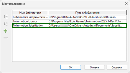

Начиная с версии Revit 2026, можно изменить динамический путь подстановки для хранения скачанных компонентов.
  • Откройте модель Revit.
  • Выберите «Файл» «Параметры» «Местоположения файлов» запись «Подстановка Twinmotion».
  • Внесите необходимые изменения в путь к библиотеке.
