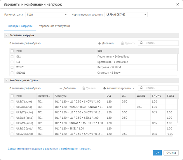

Варианты и комбинации нагрузок
В диалоговом окне «Варианты и комбинации нагрузок» можно добавить варианты нагрузок, привести их в соответствие с типом нагрузки, указанным в нормах проектирования, и использовать их в комбинациях нагрузок.
Кроме того, можно автоматизировать создание комбинаций нагрузок с использованием определенных норм проектирования.
Данные вариантов и комбинаций нагрузок можно сохранять в файлах шаблонов Revit для дальнейшего использования в других проектах. См. раздел Шаблоны проекта. Кроме того, эту информацию можно перенести из других проектов с помощью функции копирования стандартов проекта. См. раздел Копирование стандартов проекта.
