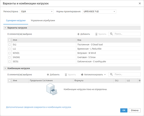

Порядок использования автоматизации комбинаций нагрузок:
  1. Выберите «Анализ» «Аналитическая модель» (Варианты и комбинации нагрузок).
  2. Перейдите на вкладку «Управление атрибутами».
  3. Разверните узел «Комбинации нагрузок».

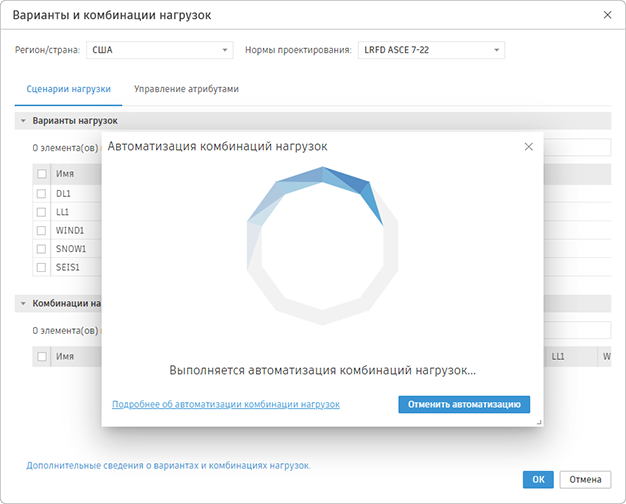

  4. Нажмите «Автоматизация» «Автоматизация комбинаций нагрузок».
    Будут созданы комбинации.
  5. Выберите все комбинации или те, которые необходимо использовать.
  6. Нажмите кнопку «Добавить в таблицу».

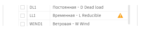

Варианты нагрузок, не согласованные с выбранными нормами проектирования, помечаются после выбора норм проектирования.
Для выравнивания варианта нагрузки по выбранным нормам проектирования откройте раскрывающийся список и выберите соответствующий тип в разделе «Нормы проектирования». Как только вы выберете его, уведомление исчезнет. Повторяйте операцию до тех пор, пока все варианты нагрузок не будут соответствовать выбранным нормам проектирования.
Если выбраны нормы проектирования и все варианты нагрузок соответствуют им, можно запускать процесс автоматизации.

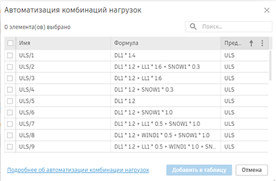

По завершении процесса автоматизации отобразится список результатов.
Прим.: Однако он не является списком комбинаций нагрузок, определенных для проекта. Это результат процесса автоматизации.
Чтобы добавить в проект комбинации нагрузок из списка результатов автоматизации, выполните указанные ниже действия.
  1. Выберите все комбинации или те, которые необходимо использовать.
  2. Нажмите кнопку «Добавить в таблицу».
  3. Прим.:
    • При нажатии кнопки «Отмена» список закрывается без добавления данных в проект.
    • В этом списке можно выполнять поиск, сортировку, а также изменять порядок элементов в нем для быстрого определения требуемых комбинаций нагрузок.
    • Если записи в списке результатов выделены серым цветом, это означает, что комбинации нагрузок с такой формулой уже включены в проект.
Можно в любое время просмотреть с результатов и добавить в проект другие комбинации нагрузок на основе этого списка результатов автоматизации.
Прим.: Если после создания комбинации нагрузок исходные данные, такие как область/регион, нормы, будут изменены либо будут добавлены, удалены или переименованы вариант/тип нагрузки, результаты автоматизации будут недоступны. Для просмотра результатов необходимо снова запустить автоматизацию.
