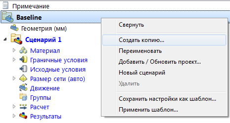

Примечание. Для оптимизации охлаждения областей перекрытия мы изучим изменения в конструкции воздуховода. Это требует изменения модели САПР, поэтому мы начнем с создания копии проекта.
  1. В строке состояния проекта нажмите правой кнопкой мыши на проект Базовый и выберите команду Создать копию...
    копирование проекта
  2. Присвойте копии проекта имя Активные напольные заслонки. Нажмите ОК.

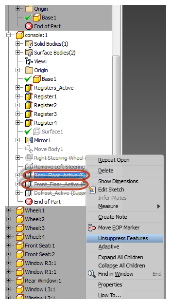

  3. Включите в модели САПР функции, которые позволяют воздуху проходить к передним и задним напольным заслонкам. В консольной детали активируйте следующие элементы:
    • Rear_Floor_Active
    • Front_Floor_Active
    • Autodesk® Inventor*

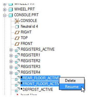

    • PTC Creo или Pro/Engineer:*
      creo

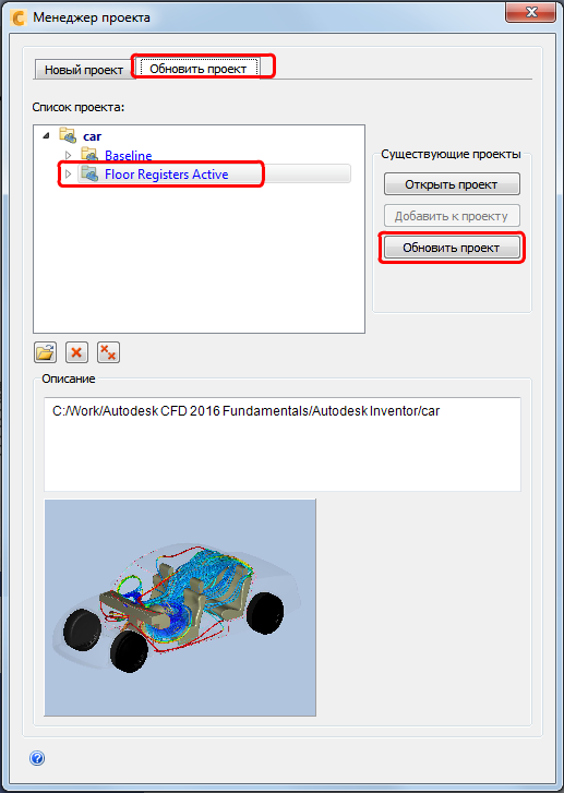

  4. Запустите Autodesk® CFD и обновите скопированный проект, используя новую геометрию САПР:
Запуск из САПР
  1. В менеджере проекта выберите вкладку Обновить проект.
  2. Разверните проект исследования Автомобиль.
  3. Выберите проект Активные напольные заслонки.
  4. Нажмите Обновить проект.
    менеджер проектов

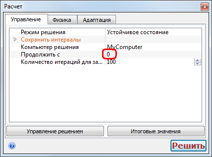

  6. Щелкните правой кнопкой мыши за пределами модели и выберите «Расчет...».
  7. Задайте для параметра Продолжить с значение 0 и нажмите Решение.
    решение
  8. В ответ на запрос, требуется ли удалить все результаты после итерации 0 и продолжить, нажмите Да.
    Примечание. Моделирование займет около 20 минут, однако время может варьироваться в зависимости от мощности компьютера.
