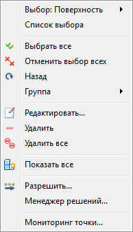

    • Щелкните правой кнопкой мыши по детали и выберите Редактировать.
      редактирование материалов щелчком правой кнопки мыши

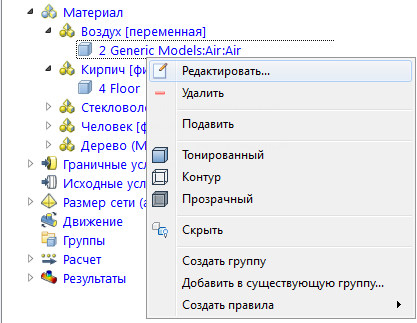

    • Щелкните правой кнопкой мыши по имени детали в ветке «Материалы» в строке состояния проекта и нажмите Редактировать.

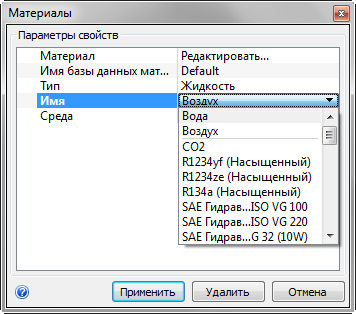

  3. Выберите базу данных материалов из меню Имя БД материала.
  4. Выберите тип в меню Тип.
  5. Выберите материал в меню Имя.
  6. Нажмите кнопку Применить.
    выбор материала

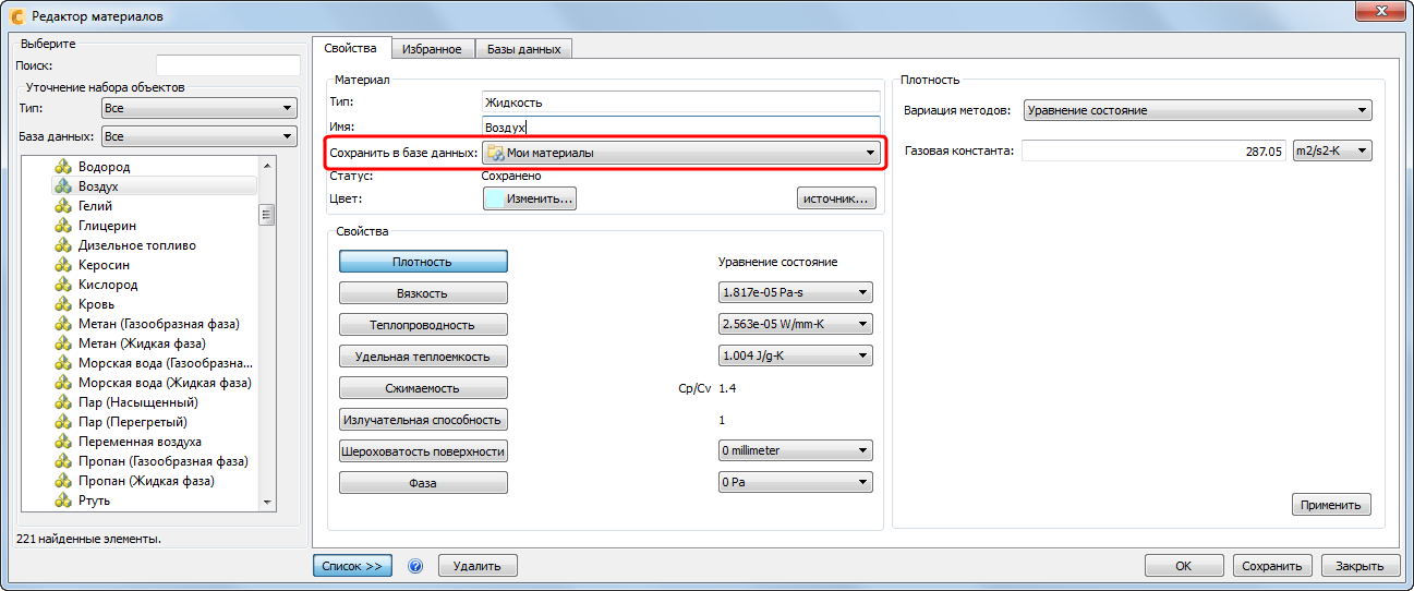

  1. Чтобы открыть «Редактор материалов», нажмите Редактировать... в строке Материал в диалоговом окне быстрого редактирования (можно также выбрать Редактор материалов на контекстной панели Материалы).
  2. Нажмите кнопку Список.
  3. Найдите материал в списке слева и щелкните по нему.
  4. На вкладке «Свойства» в меню Сохранить в базе данных выберите нужную базу данных.
  5. Измените свойства так, как считаете нужным, и при необходимости укажите новое имя.
  6. При необходимости нажмите Сохранить.
  7. Нажмите ОК. В диалоговом окне быстрого реагирования появится материал.
    редактор материалов
