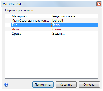

  3. Щелкните левой кнопкой мыши по кузову автомобиля. Нажмите кнопку Редактировать на контекстной панели инструментов.
    редактирование материалов
    Тип = Твердое тело, Имя = Сталь, затем нажмите Применить.
    применение материалов
    Примечание. При щелчке мышью по полям в правом столбце они превращаются в меню.

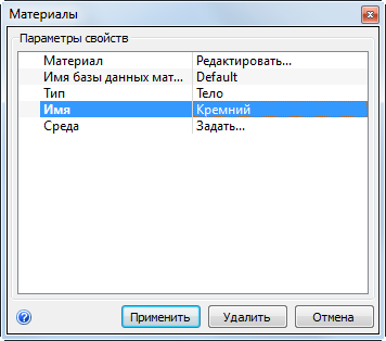

  8. Выберите четыре колеса и нажмите кнопку Редактировать на контекстной панели инструментов.
    редактирование колес
  9. Выберите Тип = Твердое тело, Имя = Силиконовый каучук и нажмите Применить.
    силиконовый каучук

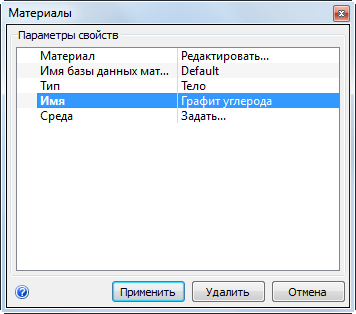

  11. Выберите заднее сиденье, два передних сиденья и консоль. Нажмите кнопку Редактировать на контекстной панели инструментов.
    передние места
  12. Тип = Твердое тело, Имя = Угольный графит. Нажмите Редактировать в строке «Материал».
    угольный графит

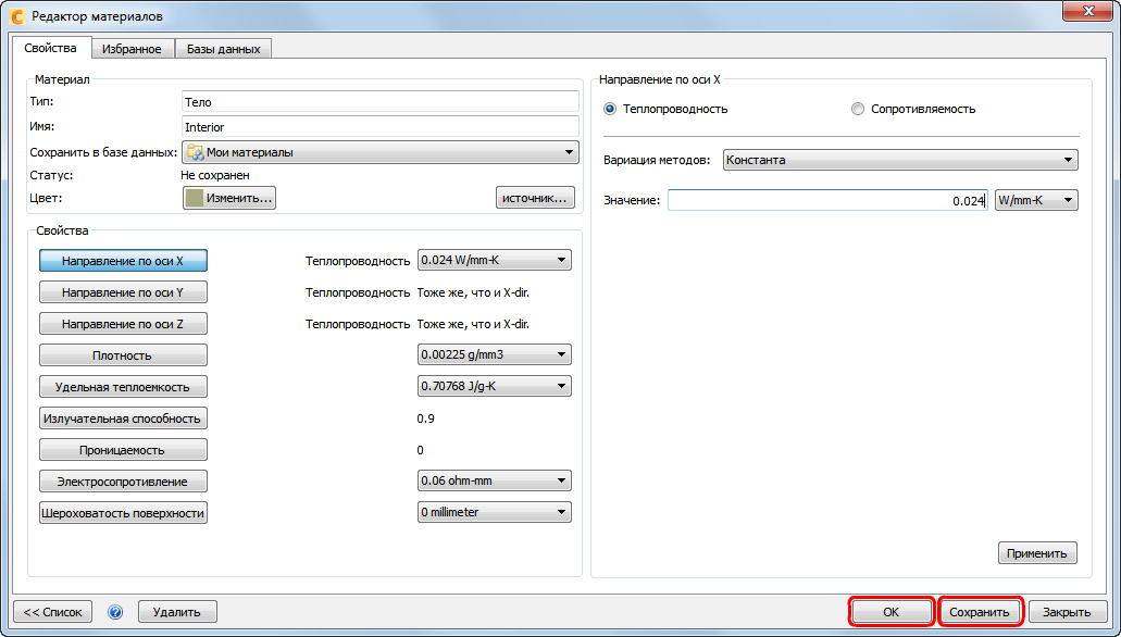

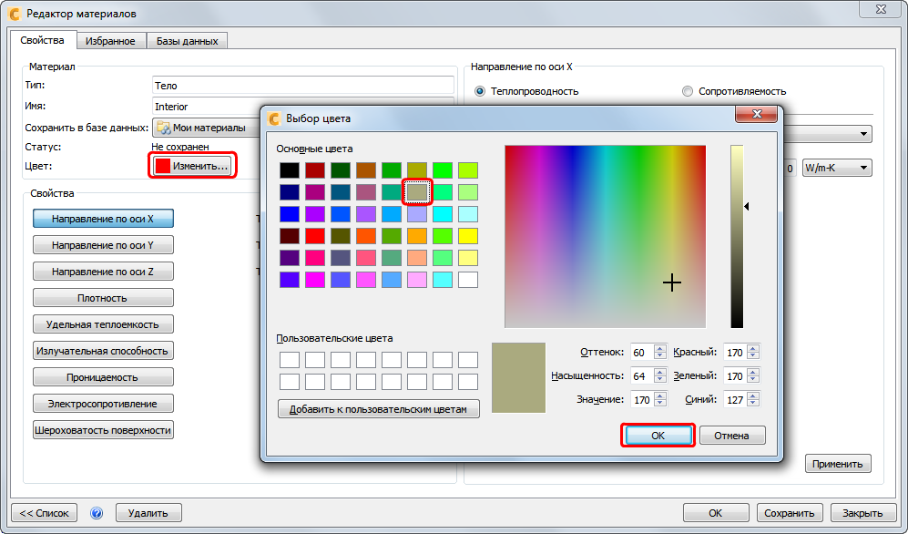

  13. В редакторе материалов выберите Имя = Внутри, Сохранить в базе данных = Мои материалы.
    редактор материалов

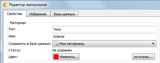

  14. Выберите «Цвет»: Изменить. В диалоговом окне «Выбор цвета» выберите желто-коричневый цвет и нажмите ОК.
    изменение цвета
    Примечание. При необходимости в Редакторе материалов можно изменить и физические свойства.
  15. Чтобы сохранить новый материал в пользовательской базе данных материалов, нажмите Сохранить, а затем ОК в Редакторе материалов.
    сохранение пользовательского материала

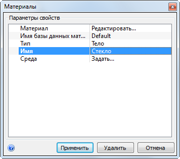

  22. Щелкните левой кнопкой мыши около модели и выберите Редактировать на контекстной панели инструментов.
  23. Выберите Тип = Твердое тело, Имя = Стекло и нажмите Применить.
    материал «Стекло»

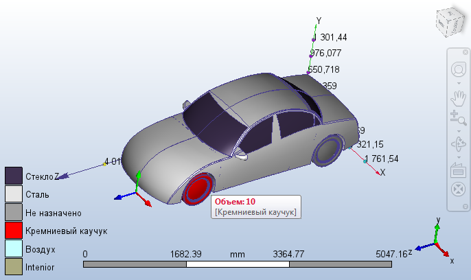

  24. Щелкните правой кнопкой мыши по модели и выберите Показать все.
  25. Убедитесь в том, что всем деталям назначен надлежащий материал:
    • Сравните цвета детали с легендой в левом нижнем углу.
    • В качестве альтернативы, наведите указатель мыши на детали для просмотра назначенного материала.
    • Если какой-либо детали материал назначен неверно или не назначен, исправьте это.
      проверка материалов
