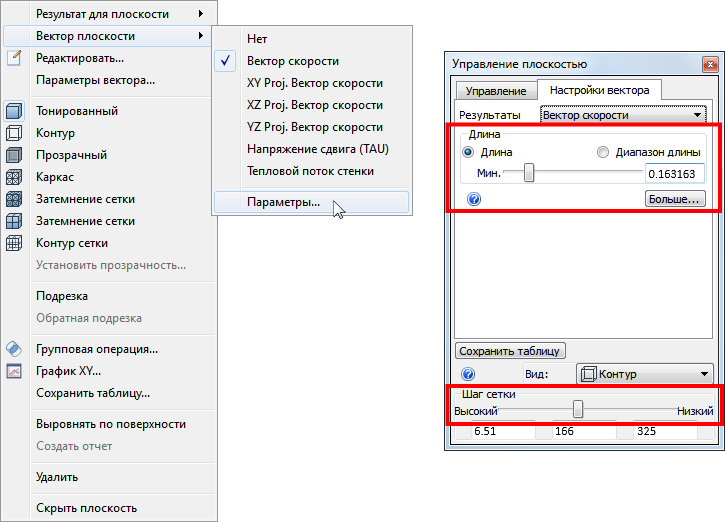

  5. Чтобы отобразить векторы, щелкните правой кнопкой мыши по плоскости результатов и выберите Вектор. Выберите Вектор скорости.
  6. Щелкните правой кнопкой мыши по плоскости результатов и выберите Каркас.
  7. Щелкните правой кнопкой мыши по плоскости и выберите Вектор и Параметры. Измените длину вектора и интервал на вкладке «Параметры вектора» в диалоговом окне «Управление плоскостью».
    параметры вектора

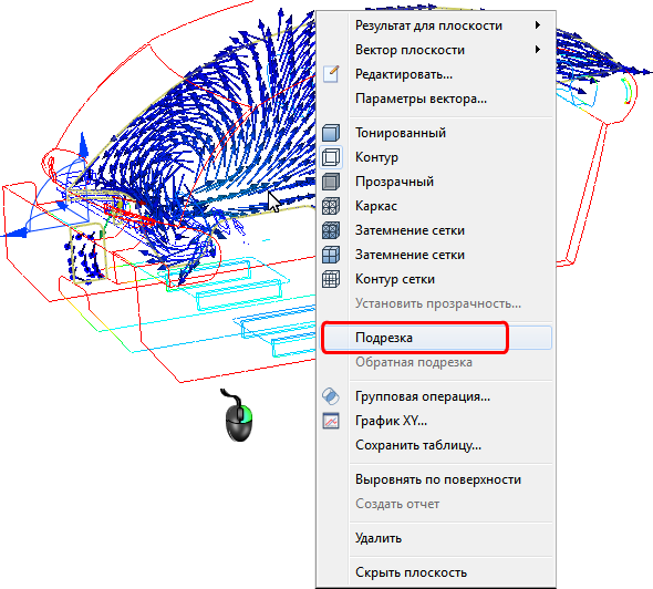

  10. Щелкните правой кнопкой мыши по плоскости результатов и выберите Подрезка.
    обрезка

    Вам следует посмотреть этот вид. Если вы видите другую сторону модели, поверните ее таким образом, чтобы можно было видеть плоскость результатов, щелкните правой кнопкой мыши и выберите Обратить обрезку. обратить обрезку
    Примечание. Обрезка улучшает видимость определенных областей модели и является эффективным способом отображения векторов, когда модель тонирована.

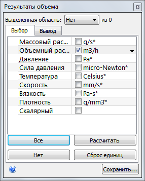

  3. Чтобы сравнить распределение потока по этим четырем заслонкам, выберите Массив на контекстной панели Плоскости. Выберите Объемный расход. Щелкните по полю смежных единиц и выберите м3/ч.
    результаты для массива данных
  4. Нажмите Расчет.

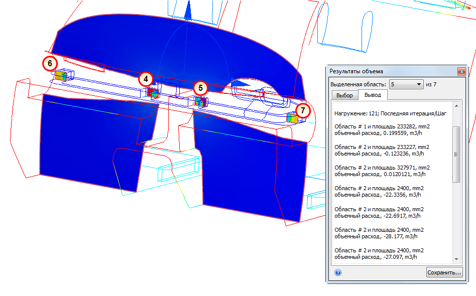

  5. Выберите области в меню Выделенная область для обозначения различных заслонок.
    выделение областей
    Примечание. В результате этого плоскость разделится на семь отдельных областей. Autodesk® CFD пронумерует эти области. Для выделения соответствующей области на плоскости выберите соответствующий номер области в меню Выделить. На рисунке показаны области 4, 5, 6 и 7, но эти значения могут отличаться в вашей модели.

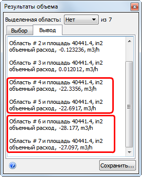

  6. Отследите значения расхода для всех четырех заслонок. Обратите внимание на то, что каждая из двух внутренних заслонок (области 2 и 3) обеспечивает примерно 20 м3/ч воздуха, в то время как каждая внешняя заслонка (области 6 и 7) обеспечивает около 30 м3/ч.
    скорость потока
