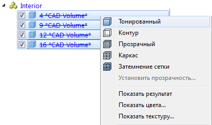

  3. Отображение внутренних компонентов в виде тонированных объектов
    • Удерживайте нажатой клавишу Ctrl и щелкните левой кнопкой мыши по детали в ветке Внутренний.
    • Щелкните правой кнопкой мыши по названиям выбранных деталей и выберите пункт Тонированный.
      обозреватель внутренних компонентов

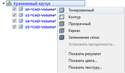

  4. Отображение шин в тонированном виде
    • Разверните ветку Силиконовый каучук и установите флажок рядом с каждой деталью в этой ветке.
    • Щелкните правой кнопкой мыши по названию материала Силиконовый каучук и выберите Тонированный.
      шины
  5. Щелкните правой кнопкой мыши по ветке Силиконовый каучук и выберите Отобразить цвета...
  6. На палитре выберите Черный и нажмите ОК.
