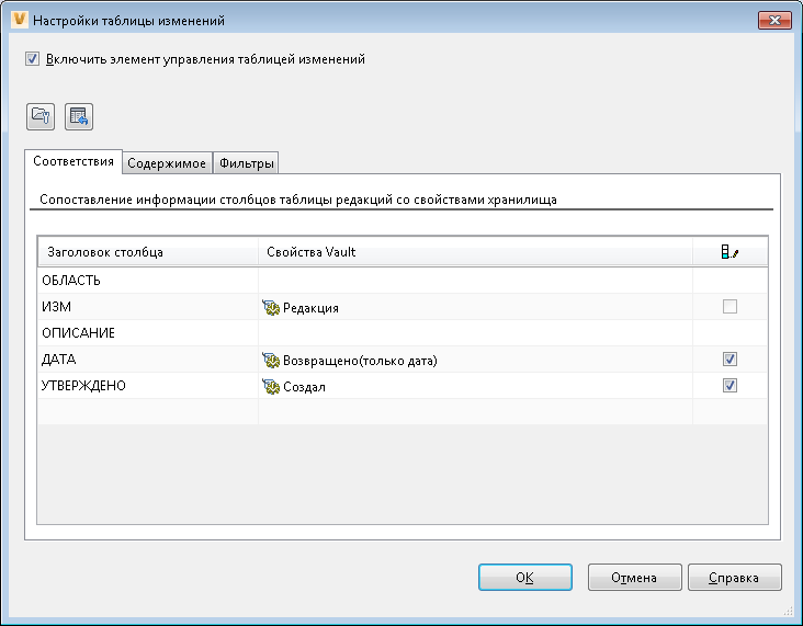

Вкладка «Сопоставления»
На вкладке «Сопоставления» можно сопоставить свойства Vault со столбцами таблицы редакций.
Заголовок столбца
Имя столбца, отображаемое в таблице редакций.
Свойства Vault
Имя свойства Vault, которое сопоставлено со связанным столбцом таблицы редакций.
Значение для данного свойства будет автоматически отображаться в поле столбца в таблице редакций для чертежа.
Управление выбором смещенного и несмещенного выпуска.
Установите флажок для любой строки, в которой система должна обновлять таблицу редакций только с завершенной информацией. Если флажок для строки не выбран, то используется последняя информация из хранилища.

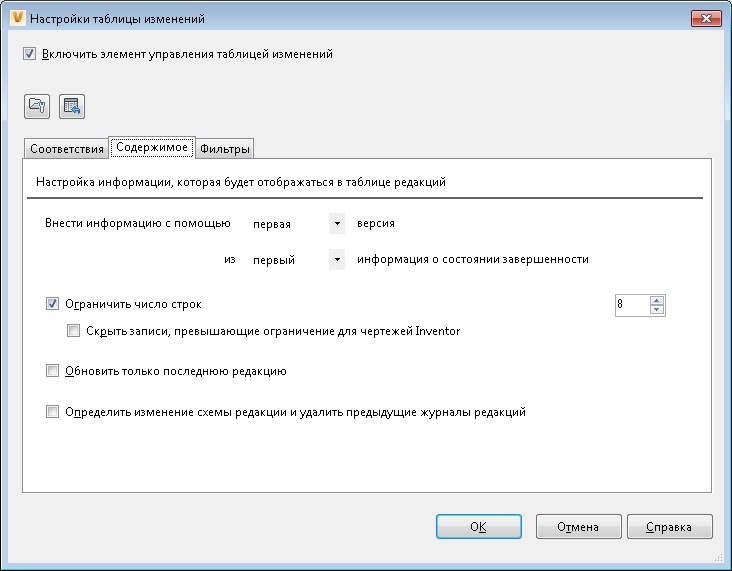

Вкладка «Компоненты»
На вкладке «Компоненты» можно задать тип информации, отображаемой в таблице редакций.
Обновление строк с помощью...
Выбор управления версией.
Выберите версию и завершенное состояние, которое требуется применить к записям журнала редакций.
Флажок «Ограничить число строк»
Если требуется ограничить число строк, отображаемых в таблице редакций, установите флажок «Ограничить число строк». Укажите ограничение числа строк, которые должны отображаться, выбрав значение с помощью счетчика.
Примечание. Если параметр «Ограничить число строк» включен, избыточные записи удаляются по умолчанию. В чертежах Inventor можно также скрыть эти избыточные записи, не удаляя их.
Флажок «Скрыть избыточные записи для чертежей Inventor»
Установите этот флажок, чтобы скрыть дополнительные записи о чертежах Inventor вместо удаления.
Обновление только последней редакции
Установите этот флажок, чтобы обновить сопоставленные значения только для последней строки редакций в таблице редакций. Все остальные сопоставленные значения в предыдущих строках журнала редакций не будут обновляться, даже если данные в хранилище уже изменились.
Примечание. Даже с включенным параметром обновления только последней редакции функция «Таблица редакций Vault» продолжит удаление строк редакций, не найденных в Vault.
Определение изменений схемы редакции и удаление предыдущего журнала редакций
При использовании нескольких схем редакций установите этот флажок, чтобы гарантировать использование текущей схемы редакций. Строки журнала редакций из более ранней схемы редакций заменяются текущей схемой редакций.

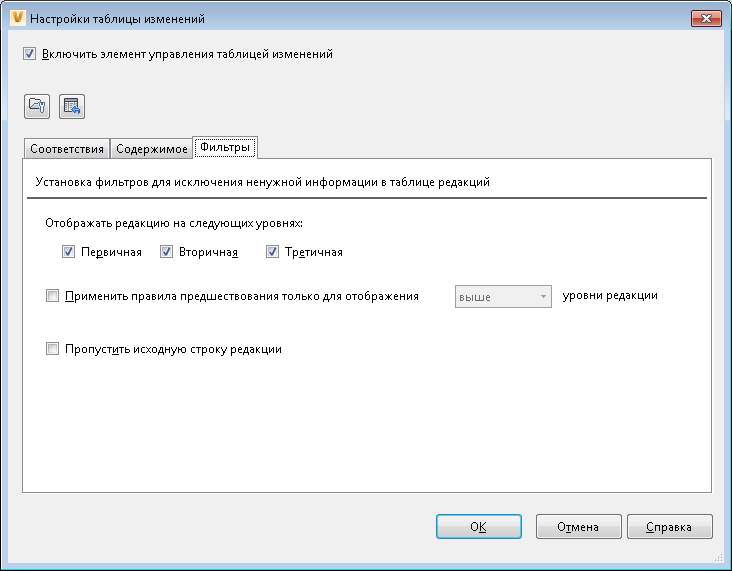

Вкладка «Фильтры»
На вкладке «Фильтры» можно уточнять данные, отображаемые в таблице редакций, применяя фильтры уровня редакций.
Отображение редакции на следующих уровнях
Установите флажок для каждого уровня редакции, который должен отображаться в таблице редакций. Например, при наличии чертежа, помеченного как редакция B.2.1, и выборе только первичных и вторичных флажков, в таблице редакций отображается только значение B.2.
См. раздел Схемы редакций для получения более подробной информации о первичном, вторичном и третичном уровне редакций.
Применение правил приоритета для отображения только уровней редакции X
Если в группе редакций существует несколько уровней редакции, необходимо определить, какой уровень редакции требуется отобразить. Установите этот флажок и решите, какой уровень редакции должен отображаться в таблице редакций: самый верхний или самый нижний.
Этот выбор имеет приоритет перед параметром отображения редакции на следующих уровнях.
Исключение начальной строки редакций
Установите данный флажок, чтобы исключить начальные строки редакций в таблице редакций.
Некоторые пользователи полагают, что если начальное значение редакции (например, A) уже отображается в основной надписи для таблицы редакций, то нет необходимости повторять его в качестве первой строки изменений. Если этот флажок установлен, первая строка редакции в таблице редакций становится следующим значением редакции (например, A.1).

Сопоставление свойств Vault со столбцами таблицы редакций
  1. В диалоговом окне Настройки таблицы редакций выберите вкладку Сопоставления.
  2. Щелкните пустое поле под заголовком столбца и введите значение, чтобы создать заголовок столбца для таблицы редакций.
  3. Щелкните на соответствующем поле в столбце Свойства Vault и выберите свойство, которые необходимо сопоставить с заголовком столбца из раскрывающегося списка.
    Примечание. Системное свойство «Редакция» является ключевым сопоставлением и должно соответствовать хотя бы одному из заголовков столбцов.
  4. Установите флажок в столбце управления выбором смещенного выпуска, если в таблице редакций требуется отображать только завершенные значения для назначенного свойства. Снимите этот флажок, если вместо этого требуется отображать последнее значение для свойства.
  5. Повторите последние три шага для дополнительных записей.
  6. Для сохранения настроек нажмите кнопку ОК.
Настройка использования первой или последней версии значения редакции
При работе с редакциями можно иметь несколько версий чертежа в одной редакции. Можно определить, требуется ли первая или последняя версия данных редакции, отображаемых в таблице редакций на вкладке "Компоненты".
  1. В диалоговом окне «Настройки таблицы редакций» выберите вкладку «Компоненты».
  2. В строке «Обновить строки с использованием» выберите, следует ли отображать значения для первой или последней версии редакции.
  3. В следующей строке выберите требуются ли значения первой или последней версии для информации о состоянии завершенности.
  4. Для сохранения настроек нажмите кнопку "ОК".
Ограничение числа строк в таблице редакций
Можно задать количество строк редакций в таблице редакций путем задания ограничения числа строк. Кроме того, можно определить только количество строк ограничения.
  1. В диалоговом окне Настройки таблицы редакций выберите вкладку Содержимое.
  2. Установите флажок Ограничить число строк.
  3. Определите ограничение отображения количества строк таблицы редакций с помощью ввода значения или с помощью стрелок вверх и вниз для изменения текущего значения.
    Примечание. Если параметр Ограничить число строк включен, избыточные записи удаляются по умолчанию. В чертежах Inventor можно также скрыть эти избыточные записи, не удаляя их.
  4. Для сохранения настроек нажмите кнопку ОК.
Обновление последней строки редакций
  2. Установите флажок Обновить только последнюю редакцию, чтобы обновить сопоставленные значения только для последней строки редакций в таблице редакций. Все остальные сопоставленные значения в предыдущих строках журнала редакций не будут обновляться, даже если данные в хранилище уже изменились.
  3. Для сохранения настроек нажмите кнопку ОК.
Изменение определения схемы редакции
При использовании нескольких схем редакций, можно гарантировать использование текущей схемы редакции вместо данных журнала редакций.
  2. Установите флажок Определить изменения схемы редакции и удалить предыдущий журнал редакций, чтобы заменить строки журнала редакций текущей схемой редакции.
Настройка отображаемых уровней редакции
Можно управлять количеством уровней редакции, отображаемых в таблице редакций. Например, при использовании третичных уровней редакции (например, B.2.1) можно определить, будет ли отображаться только значение B, B.2 или все три уровня (B.2.1).
  1. В диалоговом окне Настройки таблицы редакций выберите вкладку Фильтры.
  2. Установите флажок для каждого уровня редакции, который должен отображаться в таблице редакций.
  3. Если в группе редакций существует несколько уровней редакции, необходимо определить, какой уровень редакции требуется отобразить. Установите флажок Применить правила приоритета... и выберите, какой уровень редакции должен отображаться в таблице редакций: самый верхний или самый нижний.
    Примечание. Этот выбор имеет приоритет перед параметром отображения редакции на следующих уровнях.
Некоторые пользователи полагают, что если начальное значение редакции (например, A) уже отображается в основной надписи для таблицы редакций, то нет необходимости повторять его в качестве первой строки изменений. Можно настроить таблицу редакций таким образом, чтобы пропускать первое значение редакции и начинать первую строку со следующего значения редакции (например, A.1).
  2. Установите флажок Исключить начальную строку редакций.
