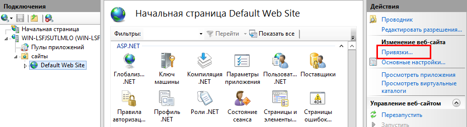

Раскройте дерево «Узлы» и выберите веб-сайт, на котором размещается виртуальный каталог AutodeskDM. На рисунке веб-узел является веб-узлом по умолчанию. Выберите «Веб-узел по умолчанию», а затем на панели «Действия» выберите «Привязки».
Удаление привязки HTTPS.
Если привязка HTTP по умолчанию уже удалена, нажмите кнопку «Добавить» и удостоверьтесь, что в поле «Тип» выбрано значение «HTTP», а в поле «Порт» — значение «80», после чего нажмите кнопку «ОК».

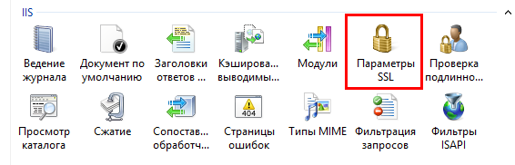

Выберите виртуальный каталог AutodeskDM «Службы» и дважды нажмите кнопку «Параметры SSL».
На странице «Параметры SSL» снимите флажок «Требовать SSL».
Нажмите кнопку «Применить» на панели «Действия».
