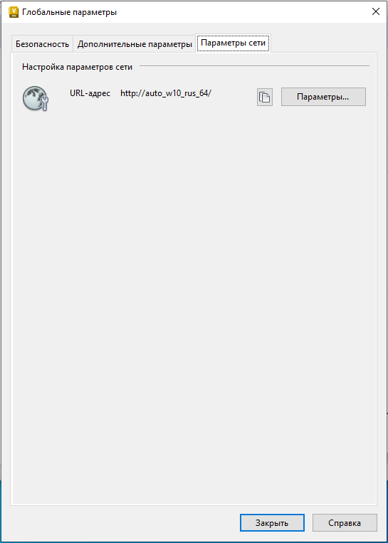

Просмотрите конфигурацию сети и настройте SSL для безопасного обмена данными на вкладке «Параметры сети» диалогового окна «Глобальные параметры».
В консоли ADMS выберите «Сервис» > «Управление».
В диалоговом окне «Глобальные параметры» откройте вкладку «Параметры сети».
На вкладке «Параметры сети» отображается URL-адрес сервера, используемый для подключения к Vault Client.
Таблица содержит следующие данные.
Нажмите кнопку «Копировать»
, чтобы скопировать URL-адрес в буфер обмена.
Если локальная система не может установить соединение, отобразится сообщение об ошибке. Дважды щелкните сообщение об ошибке, чтобы скопировать его в буфер обмена.
Нажмите кнопку «Параметры», чтобы настроить или изменить конфигурацию сети.

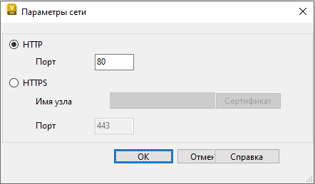

В диалоговом окне «Параметры сети» настройте параметры сети для доступа к серверу Vault.
Доступ к серверу Vault по протоколу HTTP
Доступ к серверу Vault по протоколу HTTPS
Выберите HTTPS для доступа к серверу хранилища по протоколу HTTPS.
Нажмите кнопку «Сертификат», чтобы настроить SSL с новым сертификатом.
В диалоговом окне «Выбор сертификата» выберите сертификат SSL из списка доверенных сертификатов.
Нажмите кнопку «Просмотр сертификата», чтобы просмотреть сведения о сертификате.
Выберите имя хоста.
Измените номер порта, если требуется задать другой порт для соединения SSL. Порт по умолчанию — 443.
Нажмите «ОК».

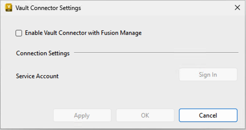

Включение и настройка службы соединителя Vault.
Дополнительные сведения см. в разделе Настройка соединителя Vault.
