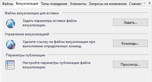

Управление визуализацией
Настройка вставленных файлов визуализации, управление файлами визуализации и настройка параметров публикации на вкладке «Визуализация» диалогового окна «Параметры хранилища».
Доступ к вкладке «Визуализация» диалогового окна «Параметры хранилища»
  1. Выберите «Сервис» > «Управление» > «Параметры хранилища».
  2. Выберите вкладку Визуализация в диалоговом окне «Параметры хранилища».
Вставленные файлы визуализации
Можно включить или отключить добавление вставленных файлов, указать место публикации приложений визуализации, а также включить или отключить предупреждения DWF, нажав кнопку «Определить» в разделе «Вставленные файлы визуализации».
С помощью параметров управления визуализацией можно указать команды для разрыва связи между файлом данных в хранилище и соответствующим файлом визуализации.
Параметры публикации
