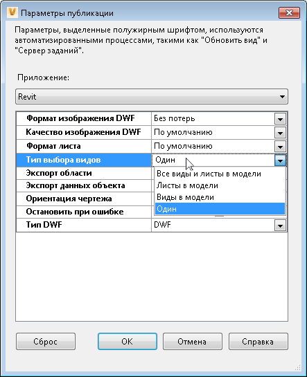

Параметры Revit
Параметры публикации, доступные для Revit, приведены в следующей таблице.
Параметр | Описание |
Формат изображения DWF | Определение того, какой это файл: с потерей качества или без нее. |
Качество изображения DWF | Определение того, будут ли изображения в формате DWF экспортироваться как файлы PNG (по умолчанию) или в сжатом формате JPG в соответствии с настройками качества (низкий, средний или высокий уровень). |
Формат листа | Задание формата листа (ISOxx, ANSIxx, ARCHxx) для 2D-видов/листов. |
Тип выбора видов | Определение того, какие виды нужно опубликовать. - Один: публикация последнего сохраненного вида или вида по умолчанию.
- Листы в модели: публикация всех листов.
- Виды в модели: публикация всех видов.
- Все виды и листы в модели: публикация всех листов и видов.
Экспорт области | Задание экспорта свойств области отдельно от геометрического представления, чтобы отдельные помещения и их данные можно было просмотреть с помощью программного обеспечения для управления сооружениями (например, Autodesk FMDesktop) или программ для работы с пометками в формате DWF (например, Autodesk Design Review). |
Экспорт данных об объектах | Задание экспорта свойств типа и экземпляра объектов в экспортируемых видах. Дополнительные сведения см. в разделе «Экспорт данных объектов в файлы DWF» справки Revit. |
Ориентация чертежа | Определение ориентации чертежей: «Альбомная» или «Книжная». |
Остановить при ошибке | Определение того, будет ли работа Job Processor прекращаться при возникновении ошибки. |
Тип DWF | Определение формата создаваемого файла: DWF или DWFx. |
Управление параметрами публикации
Примечание. Для настройки параметров публикации пользователь должен обладать параметрами администратора.
- Выберите Сервис > Управление > Параметры хранилища.
- Перейдите на вкладку «Визуализация» в диалоговом окне «Параметры хранилища».
- Нажмите "Параметры".
- В диалоговом окне "Параметры публикации" выберите из списка приложений приложение, для которого требуется настроить параметры визуализации.
- Установите флажок рядом с каждым параметром публикации, который требуется активировать. Если для параметра заданы предварительно определенные значения выберите одно из них из списка в пользовательском столбце.
- Для сохранения изменений и закрытия диалогового окна «Параметры публикации» нажмите ОК.
Примечание. Восстановить значения по умолчанию можно в любой момент в ходе текущего сеанса нажатием кнопки «Сброс».
