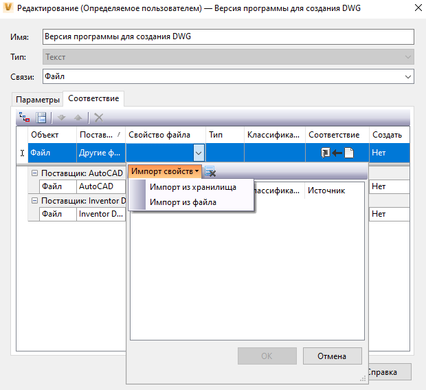

Существует два способа добавления свойства файла в хранилище.
В новом (или текущем) диалоговом окне Свойство выберите вкладку Сопоставление.
Щелкните поле (нажмите для добавления нового сопоставления) под столбцом Объект.
Объект: выберите объект, с которым требуется сопоставить свойство. Это может быть файл или элемент. У одного свойства может быть несколько сопоставлений как для файлов, так и для элементов, но в этом случае сопоставление производится по отдельности.
Поставщик: отображает список доступных параметров для выбранного типа объекта. Это могут быть файлы САПР, например чертежи и модели AutoCAD или Inventor, документы Office, файлы PDF и т. д.
Свойство файла: параметры свойства файла зависят от типа объекта. Если типом объекта является «Файл», можно выбрать свойство файла в файловой системе или в хранилище. Если типом объекта является «Элемент», можно сопоставить только файл, имеющийся в хранилище.
Щелкните поле под заголовком «Свойство файла» и выберите команду «Импорт свойств».
Выберите импорт свойств из хранилища или исходного файла.
В диалоговом окне «Выбор файла» найдите файл, свойства которого требуется импортировать. Нажмите «Открыть».
Список Импорт свойств автоматически обновляется с добавлением свойств, доступных для импорта из указанного источника.
Чтобы сохранить список импортируемых свойств и создать сопоставление, нажмите кнопку ОК.

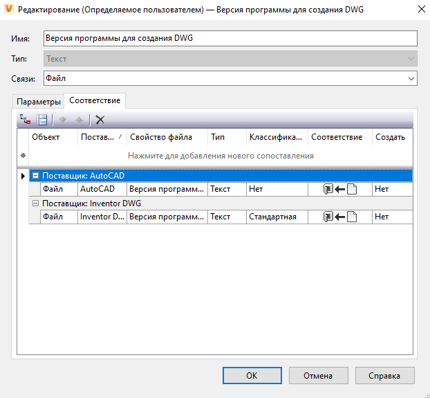

Чтобы удалить все импортируемые свойства, щелкните значок
списка Очистить свойства.
Тип: определяется на основании выбранного свойства (зависит от типа данных, связанных со свойством файла, например «Текст», «Дата», «Число» и т. д.)
Классификация: указывает, является ли свойство файла стандартным или дополнительным.
Сопоставление: информирует Vault о способе передачи и приема данных при обмене ими между свойствами Vault и файлов. Доступные значения:
Создать: определение того, будет ли свойство файла создано в Vault, если оно не существует. Если выбрано направление сопоставления «Из файла в Vault», для этого параметра будет установлено значение «Нет», поскольку свойства в Vault нельзя создавать таким образом.
Для атрибутов блоков AutoCAD параметр «Создать» может иметь только значение «Нет».
Нажмите кнопку ОК на вкладке «Сопоставления» для сохранения всех изменений и возврата в диалоговое окно «Редактирование свойства».
Свойства в верхней части списка имеют приоритет над свойствами в нижней части. Список можно реорганизовать с помощью стрелок «Вверх» и «Вниз» на вкладке «Сопоставление».
