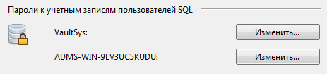

  1. В консоли ADMS выберите «Сервис» > «Управление».
  2. В диалоговом окне «Глобальные параметры» перейдите на вкладку «Дополнительные параметры».
  3. Нажмите кнопку «Изменить» в разделе «Пароли к учетным записям пользователей SQL» рядом с учетной записью, для которой требуется изменить пароль.
  4. В диалоговом окне «Изменить пароль» введите новый пароль в обоих полях.
  5. Для сохранения изменений нажмите кнопку ОК.
Примечание. Пароль VaultSys должен быть одинаковым для всех подписчиков в среде связанных рабочих групп.
