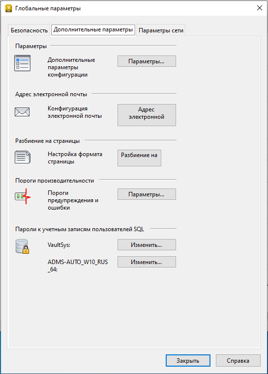

Управление дополнительными параметрами сервера хранилища
Осуществите точную настройку производительности Vault Server и на вкладке «Управление» диалогового окна «Глобальные параметры» консоли Autodesk Data Management Server Console настройте дополнительные параметры сервера, например уведомления по электронной почте и количество строк, отображаемых на странице.
Вызов дополнительных параметров для Vault Server
  1. В консоли ADMS выберите «Сервис» > «Управление».
  2. В диалоговом окне «Глобальные параметры» откройте вкладку «Дополнительные параметры».
Обзор функций
Функция
Описание
Дополнительные параметры конфигурации
Настройте следующие дополнительные параметры:
  • Учетные данные олицетворения
  • Порог таймаута подключения
  • Новый путь к общему ресурсу
  • Количество отображаемых файлов журнала
  • Срок хранения журнала задач сервера (количество дней)
Конфигурация электронной почты
Выбор получателей электронной почты и отправка тестовых сообщений
Настройка формата страницы
Настройка порядка отображения строк данных на странице
Пороги предупреждений и ошибок
Настройка порогов производительности
Пароли к учетным записям пользователей SQL
Изменение значения пароля VaultSys и ADMS_%имя сайта% учетных записей служб SQL
