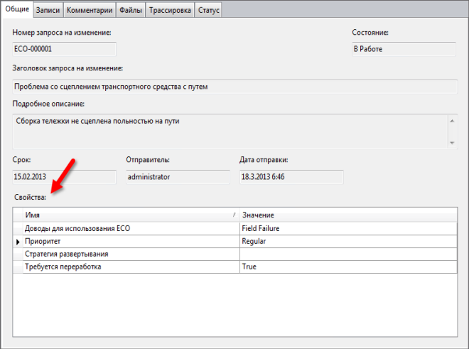

Пользовательские свойства для запросов на изменение можно создавать в диалоговом окне "Определения свойств".
Эти свойства относятся только к самому запросу на изменение, а не ее содержимому.

  2. Создайте новое пользовательское свойство и свяжите его с запросами на изменение.
Это свойство будет связано со всеми запросами на изменение (новыми или существующими), при необходимости его можно изменить. Свойство можно изменить с помощью команды «Редактировать» для запроса на изменение или в диалоговом окне «Изменение свойств».

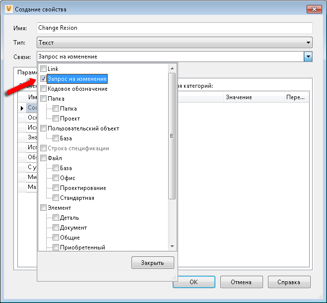

  5. В диалоговом окне Новое свойство введите имя для нового свойства.
  6. Выберите тип свойства из списка "Тип".
  7. Выберите Запрос на изменение в списке Связи.
    диалоговое окно «Новое свойство»
    Если нужно, чтобы это свойство было связано с другими классами объекта, выберите их в списке «Связи».
