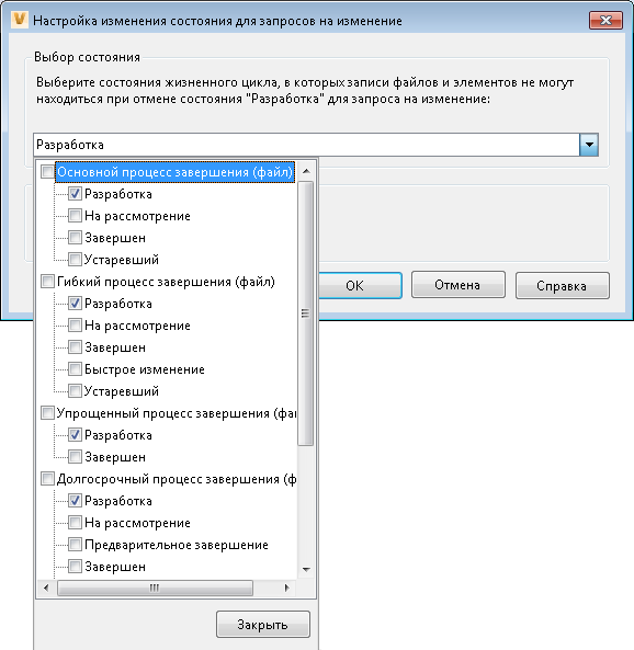

В Vault Client выберите Сервис > Управление > Параметры хранилища.
Выберите вкладку «Запросы на изменение» в диалоговом окне «Параметры хранилища».
Нажмите кнопку «Настроить» рядом с параметром Ограничение для запросов на изменение: не допускать переход из состояния «Разработка» в связи с изменением состояния жизненного цикла файлов и элементов.
Выход запроса на изменение из состояния разработки невозможен, если выбираются те состояния жизненного цикла, в которых не может находиться какой-либо элемент или файл.
Нажмите кнопку «Закрыть».
Выберите, требуется ли применить эти настройки к элементам, файлам или к обоим вариантам.
Для сохранения изменений нажмите кнопку ОК.
