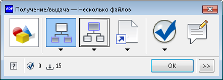

    При запуске загрузки появляется диалоговое окно с отображением хода выполнения операции. При возникновении проблемы появляется диалоговое окно с описанием ограничения или информационное окно сообщения.

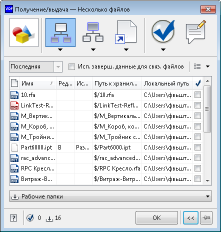

    Интерактивный пользовательский интерфейс, позволяющий изменять параметры (параметры сбора файлов, какие файлы следует выдать, параметры для пояснений, местоположение для загрузки и т. д.). Этот графический интерфейс позволяет просматривать файлы в виде списка, папок или именованном виде. Все столбцы можно настраивать, включая поддержку миниатюр.
    Диалоговое окно загрузки/выдачи можно свернуть и развернуть.
    Свернуть
    Развернуть

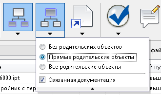

  • Включить дочерние взаимосвязи
  • Включить родительские взаимосвязи
  • Включить связанные объекты

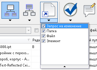

Загрузка нескольких объектов
Платформа VDF поддерживает загрузку не только файлов и папок, но и таких объектов, как элементы, запросы на изменение и пользовательские объекты. Платформа VDF изучает эти объекты и выбирает связанные с ними файлы для загрузки.

  • Можно настроить редакцию исходного файла для загрузки.
  • Можно настроить параметр выбора завершенных версий файлов.
  • Можно настроить местоположение для загрузки (рабочая папка, не загружать, пользовательское местоположение).
  • Можно настроить команду выдачи.
