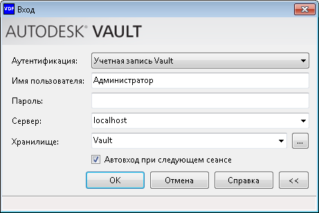

Диалоговое окно «Вход в систему»
Предоставление возможности входа в хранилище.

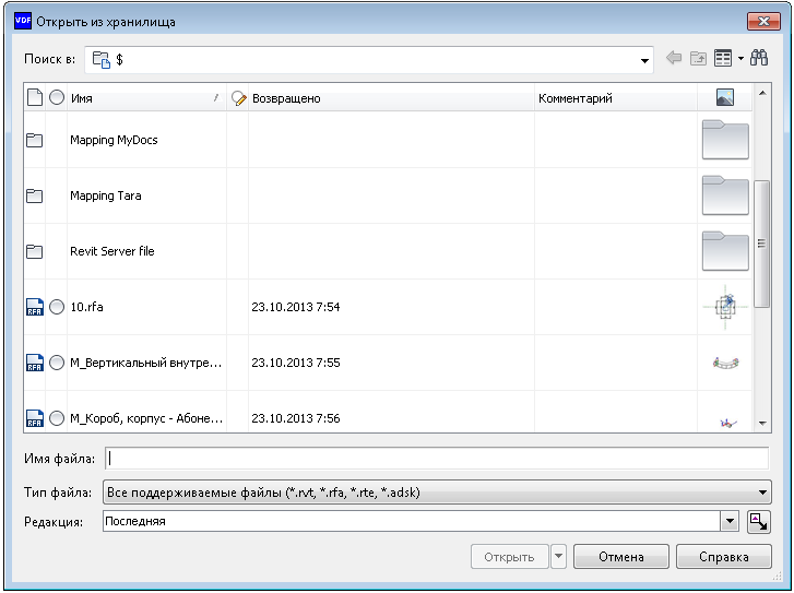

Диалоговое окно «Выбор объекта хранилища»
Выполнение навигации по хранилищу и выбор нужного объекта.

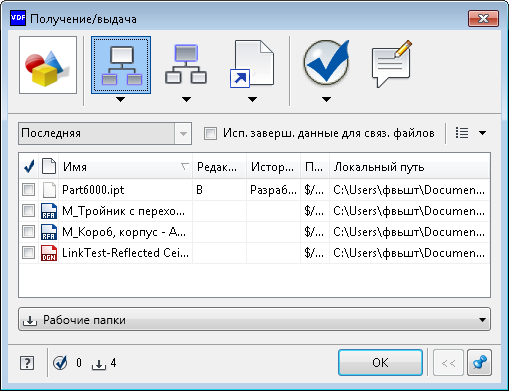

Загрузка и выдача
Получение копии объекта, находящегося в хранилище. Копию можно загрузить в локальную рабочую папку, выдать из хранилища, при этом не загружая, либо и то и другое.

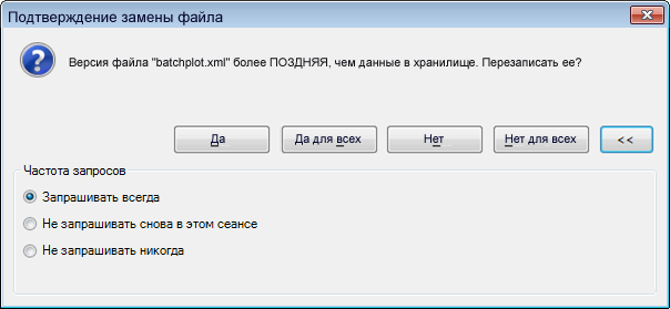

Диалоговые окна с запросами и управление выбором
Диалоговое окно выдает пользователю запрос в однородном интерфейсе и предлагает сохранить ответ на него, чтобы не приходилось выполнять это действие вновь.

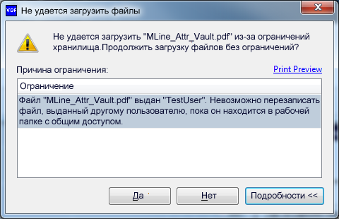

Диалоговое окно «Ограничение»
Отображение ограничений для пользователя в виде единого диалогового окна, если операция не может быть завершена.

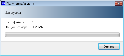

Диалоговое окно «Ход выполнения»
Стандартный пользовательский интерфейс диалогового окна хода выполнения. Диалоговое окно может иметь заголовок, индикатор хода выполнения, неограниченное количество строк свойств и (или) строк текста.
