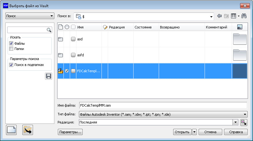

Выбор объекта хранилища
"Выбор объекта хранилища" — это рабочий процесс графического интерфейса, который позволяет выполнить навигацию по хранилищу и выбрать нужный объект для проведения над ним операции.
Операцией может быть открытие, сохранение или любые другие действия рабочего процесса. Метки и кнопки в интерфейсе пользователя можно настроить для облегчения рабочего процесса.
Диалоговое окно «Выбор объекта хранилища» может использоваться для файлов, папок, элементов или любого другого объекта хранилища.

| Настраиваемый текст |
| | Текст следующих элементов может быть заменен текстом пользователя: - Заголовок диалогового окна
Например, на изображении диалогового окна заголовок может содержать текст «Открыть из хранилища».
- Метка выбора
Например, на изображении диалогового окна для параметра «Метка выбора» установлено значение «Имя файла».
- Исходный выбор
Это начальное значение содержимого текстового поля рядом с меткой выбора. - Метка фильтра выбора
Например, на изображении диалогового окна метка фильтра выбора содержит текст «Файлы типа».
- Текст командной кнопки
Например, на изображении диалогового окна текстом заголовка командной кнопки может быть «Открыть».
| | Можно настроить фильтры, например фильтр «Тип файла» на изображении диалогового окна. В комбинированный список можно добавить фильтр по типу файла, на основе обычного выражения или любого другого пользовательского алгоритма. |

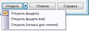

| Параметры командной кнопки |
| | Командные кнопки можно настраивать (например, кнопки «Открыть», «Сохранить» и т. д.). Помимо этого, к командной кнопке можно приставить параметры, которые отображаются в всплывающем меню. Например, кнопка «Открыть» может иметь раскрывающееся меню с вариантами «Открыть (выдать)», «Открыть (выдать все)» или «Открыть (только для чтения)». |
