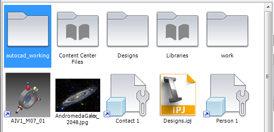

Для таблицы доступно несколько вариантов вида, включая список, значки и подробный вид. Данные объектов отображаются с использованием расположения строк и столбцов, напоминающего листы динамических таблиц. Каждый столбец таблицы представляет одно из свойств в хранилище. Конечный пользователь может адаптировать таблицу, чтобы в ней отображались только нужные ему свойства.
Список доступных видов
| Подробная таблица |
| Список |
| Миниатюры (средний размер значков) |

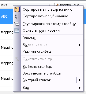

| Контекстное меню заголовков столбцов |
| | Контекстное меню для каждого заголовка столбца содержит ряд параметров настройки информации, представленной в этом столбце. |

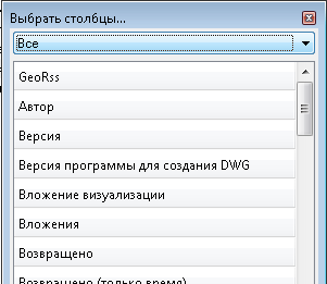

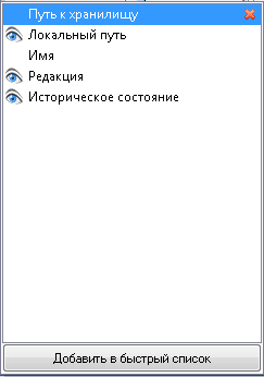

| Быстрый список столбцов |
| | Быстрый список столбцов предоставляет легкий доступ к часто используемым столбцам, чтобы их можно было скрыть или отобразить в таблице. |

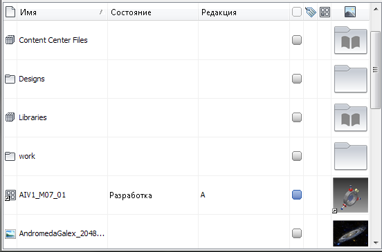

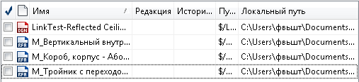

| Дополнительные свойства/столбцы |
| | Новые свойства и соответствующие столбцы могут быть созданы программным способом и добавлены в экземпляр элемента управления обозревателем. Они работают точно так же, как и столбцы, создаваемые самой платформой, но ввод данных и конфигурация столбцов осуществляются пользователем. Например, на следующей иллюстрации столбцы для флажка и пути к локальному расположению являются оба дополнительными свойствами. |

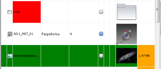

| Пользовательский стиль |
| | Шрифты, цвет переднего и заднего плана для объектов в подробной таблице можно адаптировать. Такая адаптация может быть выполнена как построчно (для всей строки), так и для каждой отдельной ячейки какого-либо столбца. |

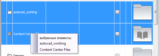

| Горячие ячейки |
| | Можно настроить столбцы в таблице так, чтобы их ячейки становились «горячими ячейками». Эти ячейки можно снабдить пользовательскими подсказками. Дополнительные операции можно выполнять, когда пользователь нажимает кнопку CTRL в подсказке. Как показано на следующем рисунке, этот механизм можно использовать для создания связи файл-элемент, если этот файл назначен данному элементу пользователем. |

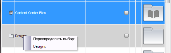

| Переопределение выбора |
| | При щелчке правой кнопкой мыши за пределами набора выбранных объектов элемент управления таблицами позволит временно переопределить этот выбор во всех доступных видах. Новый выбор будет существовать, пока отображается контекстное меню и временно заменять предыдущий выбор, сделанный обычным способом выбора. Эта функция может быть включена или отключена программно. |
