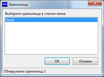

| Выбор хранилища |
| | Диалоговое окно входа в систему позволяет выбрать хранилище из списка хранилищ, доступных на отдельном сервере.  |
