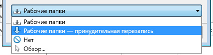

Раскрывающееся меню «Рабочие папки»
Для сохранения локальных копий загруженных объектов можно выбрать рабочую папку по умолчанию или другую папку. Также можно отказаться от использования рабочей папки. Если выбрать принудительное переопределение для рабочих папок, параметр будет действовать, пока не будет выбран другой.
Примечание. Дополнительные сведения см. в разделе Управление рабочими папками.
