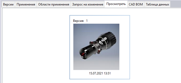

Просмотр файла в Vault
По умолчанию в качестве стиля предварительного просмотра используется вид миниатюр в режиме карусели, с помощью которой можно просматривать предыдущие версии файла в Vault Basic и предыдущие редакции файла в Vault Professional путем циклического перебора. Версии или редакции файла отображаются в верхней части каждой миниатюры, а последняя дата возврата — в нижней части.

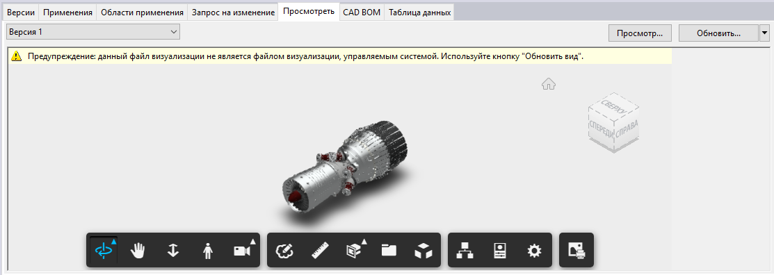

  1. На вкладке «Просмотр» щелкните миниатюру для просмотра файла.
  2. Выбранный файл отображается в области просмотра с помощью Autodesk Viewer или Autodesk Design Review (в зависимости от параметра, выбранного в разделе Настройка параметров хранилища для просмотра файлов). По умолчанию для просмотра файлов используется Autodesk Viewer.
  3. Для просмотра файла в отдельном окне выберите команду «Просмотреть в окне».

    1. Если с выбранным файлом не связан файл визуализации, то просмотреть такой файл будет нельзя. Нажмите кнопку «Просмотреть», чтобы просмотреть файл во внешнем приложении.
    2. Предупреждающее сообщение отображается, если:
      1. в свойстве файла визуализации «Соответствие визуализации» указано значение «Предыдущая версия» или «Не синхронизировано»;
      2. существуют новые версии связанных файлов;
      3. используется версия файла визуализации, отличная от текущей;
      4. используется версия файла визуализации, отличная от текущей, и синхронизация с версией файла данных не выполнена.
    3. Если отображается предупреждающее сообщение о том, что файл визуализации может быть устаревшим по отношению к новой версии файла данных, можно опубликовать обновленный файл визуализации и прикрепить его к файлу данных, а устаревший файл удалить. На вкладке «Просмотр» нажмите кнопку «Обновить» для обновления файла визуализации до текущей выбранной версии.
  4. Используйте элементы управления средства просмотра для масштабирования, панорамирования, печати и т. д. Дополнительные сведения см. в разделе «Панель инструментов средства просмотра».
