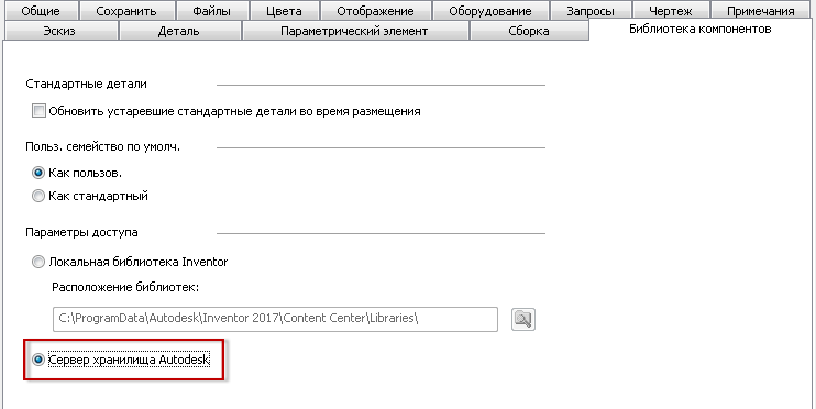

  1. В диалоговом окне «Параметры приложения Inventor» убедитесь в том, что Inventor настроен на использование Vault для библиотек компонентов.
