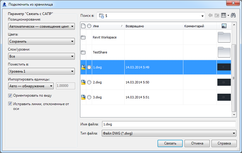

  1. Нажмите «Подключить из хранилища» на ленте Vault для Revit.
  2. Найдите файл DWG, который требуется вставить.
  3. Выберите настройки размещения из раскрывающегося списка "Размещение".
  4. Выберите настройку "Цвета" из раскрывающегося списка "Цвета".
  5. Выберите положение, в которое требуется вставить DWG, в раскрывающемся списке "Разместить в".
  6. При необходимости измените единицы импорта.
  7. Нажмите кнопку "Связь", чтобы вставить DWG.
