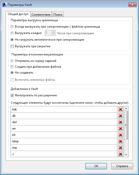

Настройка параметров синхронизации и вложения визуализации на вкладке "Общий доступ".
Параметры выгрузки Vault
Параметры выгрузки Vault позволяют настроить время добавления синхронизированного файла в хранилище.
Параметры вставки файла визуализации
Параметры вложения визуализации определяют метод создания файлов визуализации при добавлении файлов с помощью надстройки Vault для Revit.
Отправить на сервер заданий: при добавлении файла в хранилище задание помещается в очередь на активном сервере заданий.
Создать при добавлении файлов: в процессе добавления для каждого файла создается файл визуализации.
Не создавать: файлы визуализации не создаются при добавлении файла в хранилище.
Включить связанные файлы: гарантия того, что любой выбранный список параметров также применяется для связанных файлов.
Добавление в хранилище
В разделе «Добавление в хранилище» укажите, какие типы файлов нельзя добавлять в хранилище.
Если расширение файла включено в список, этот тип файлов нельзя будет добавить в хранилище с помощью команд "Добавить файл" или "Добавить папку".
Снимите флажок "Фильтровать по расширению", если фильтрация файлов с указанными в списке расширениями не требуется. Это позволяет создать список и при необходимости включить либо отключить фильтрацию.
