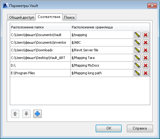

Любую папку хранилища можно сопоставить любой локальной, сетевой папке или папке на сервере Revit на вкладке «Сопоставление» диалогового окна «Параметры хранилища».

  1. На вкладке ленты Vault нажмите «Параметры» для открытия диалогового окна «Параметры Vault».
  2. Выберите вкладку «Сопоставление».
  3. Нажмите кнопку «Добавить» для запуска мастера создания сопоставления.

Изменение порядка сопоставлений
Сопоставления отображаются в порядке приоритета.
  1. На вкладке ленты Vault щелкните "Параметры" для открытия диалогового окна "Параметры Vault".
  3. Выберите одно или несколько сопоставлений и используйте стрелки , чтобы выбрать предпочтительный порядок.
  4. Нажмите кнопку «ОК» в диалоговом окне «Параметры Vault», чтобы сохранить изменения сопоставления.
