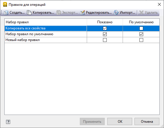

  1. На панели инструментов щелкните Параметры > Правила для операций > «Задать», чтобы открыть диалоговое окно «Правила для операций».
  2. Нажмите Создать, чтобы задать набор правил для операций.
  3. Выберите существующий набор правил и нажмите Копировать, чтобы создать набор правил с теми же условиями и настройками свойств.
  4. Выберите существующий набор правил и нажмите Экспорт, чтобы экспортировать набор правил в виде файла XML в требуемую папку.
  5. Выберите существующий набор правил и нажмите Редактировать, чтобы внести изменения в существующие условия и настройки свойств.
  6. Выберите существующий набор правил и нажмите Импорт, чтобы импортировать набор правил из определенной папки.
  7. Выберите набор правил и нажмите Удалить, чтобы полностью удалить набор правил из списка правил для операций.
  8. Для сохранения изменений нажмите кнопку ОК.
