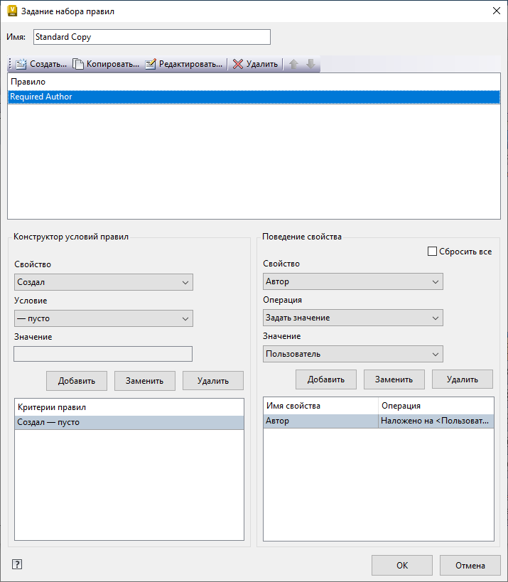

Создание, редактирование и удаление правил выполняется в диалоговом окне «Задание набора правил».
Интерфейс диалогового окна «Задание набора правил»
В следующей таблице представлены сведения об интерфейсе окна "Задание набора правил".

Конструктор условий правил |
Раскрывающееся меню «Свойства» | Свойство, для которого требуется создать критерий условия. |
Раскрывающееся меню "Условие" | Для назначения указанного поведения целевому файлу условие свойства должно соответствовать правилу. К параметрам условия относятся следующие: - содержит;
- не содержит;
- пусто;
- не пусто;
- равно;
- > (больше чем);
- < (меньше чем).
Важно! Если правило содержит несколько условий, то для применения указанного поведения должны быть соблюдены все условия. |
Value | Если условие требует конкретного значения, его необходимо задать в этом окне. Например, можно указать, что файлы чертежей должны обрабатываться иначе во время выполнения операции копирования. Для этого выполните следующие действия. - Выберите свойство расширения файла.
- Выберите условие IS.
- Укажите DWG в качестве значения.
Все файлы с расширением DWG теперь запускают назначенный режим свойства. |
Добавление | Нажмите "Добавить", чтобы добавить условие в правило. |
Заменить | Выберите существующее условие и обновите поля свойств, условий или значений. Выберите "Заменить", чтобы заменить критерии условия вновь определенными критериями. |
Удалить | Выберите существующее условие и нажмите "Удалить", чтобы удалить его из правила. |
Список критериев правила | В списке представлены условия и критерии, созданные для текущего правила. Условия отображаются в том порядке, в котором они должны быть выполнены в файле для запуска указанного поведения свойства. |
Поведение свойства Примечание. Пользовательские свойства, которые не сопоставлены в хранилище, будут переданы в процессе работы инструмента Copy Design. |
Флажок "Сбросить все" | Восстановление поведения исходного файла для файла назначения. Файл назначения имеет те же свойства и настройки поведения, что и новый файл, добавленный в Vault. |
Раскрывающееся меню «Свойства» | Свойство, для которого требуется критерий поведения свойства. |
Раскрывающийся список "Операция" | Операция, которую требуется применить к выбранному свойству в файле назначения. Возможны следующие варианты. - Сброс: сброс значений свойств в файле назначения для добавления нового файла в Vault. Может использоваться значение по умолчанию или пустое значение в зависимости от выбранного свойства.
- Оставить пустым: очистка значений свойств в файле назначения, чтобы сделать его пустым. Даже если для новых файлов задано значение по умолчанию в правилах назначения, это свойство все равно остается пустым.
- Задать значение: активация раскрывающегося меню «Значение» для установки значения, которое требуется применить к этому свойству в файле назначения.
- Копировать значение из: активация раскрывающегося меню «Значение» для копирования значения свойства из выбранного файла.
Раскрывающееся меню «Значение» | Значение, которое требуется использовать для выбранного свойства в файле назначения.
Доступные значения - Имя файла: имя файла назначения без расширения.
- Пользователь: имя учетной записи пользователя, выполнившего вход в систему в настоящее время.
- Отображаемое имя: отображаемое имя пользователя, выполнившего вход в систему в настоящее время.
- Имя исходного файла: название исходного файла.
- Дата копирования: день, когда файл был скопирован.
- Удалить правила iLogic: значение в виде текстовых данных со строкой Удален.
Добавление | Нажмите "Добавить", чтобы добавить в правило определенное поведение свойства. |
Заменить | Выберите существующее поведение свойства и обновите поля свойства, операции или значения. Выберите "Заменить", чтобы заменить поведение свойства вновь определенными критериями. |
Удалить | Выберите существующее поведение свойства и нажмите "Удалить", чтобы удалить его из правила. |
Списки "Имя свойства" и "Операция" | Список свойств, которые затрагиваются при соблюдении условия и выполнении операции. Если значение не назначено, операция содержит сведения о значении. |
