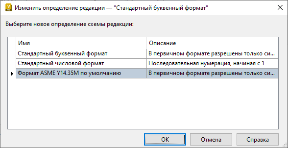

  5. Для просмотра списка доступных определений схем редакций нажмите (...). По умолчанию в список включаются только схемы редакций, связанные с категорией файлов.
  6. Выполните одно из следующих действий:
    • В диалоговом окне "Изменение определения схемы редакции" выберите новую схему редакции, которую требуется назначить выбранному файлу. Нажмите «ОК».
    • В диалоговом окне «Изменение определения схемы редакции» выберите для удаления выбранного файла из управления редакциями. Нажмите «ОК».

  3. Для просмотра списка доступных определений схем редакций щелкните элемент «Схема». В списке приведены только схемы редакций, связанные с категорией элементов.
  4. В диалоговом окне «Изменение определения схемы редакции» выберите новую схему редакции, которую требуется назначить выбранному элементу. Нажмите кнопку "ОК".
