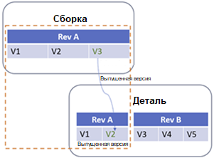

Рассмотрим простой пример: сборка находится в редакции А, а деталь — в редакции B.
Примечание. Версии, отмеченные как завершенные, невозможно удалить из системы, они уничтожается только администратором.

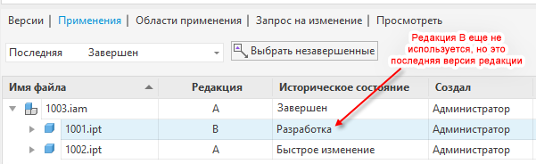

Обратимся к примеру со сборкой и деталью в редакции A.
Перейдем на вкладку «Применения». На вкладке «Применения» представлен список файлов, используемых в текущей модели.
Нажмите кнопку вида / для переключения между выбором завершенных/незавершенных. Обратите внимание, что кнопка «Вид» предназначена только для просмотра и не изменяет состояние файла и (или) компонента.
Параметр Последние — это последняя редакция/версия, с которой связан родительский компонент. Он позволяет отображать последнюю версию каждого компонента, связанного с родительским. Однако это не всегда означает, что родительский компонент сейчас использует эту версию.
Параметр Завершен — это завершенная версия. Он позволяет отображать завершенную версию, которая сейчас используется.
