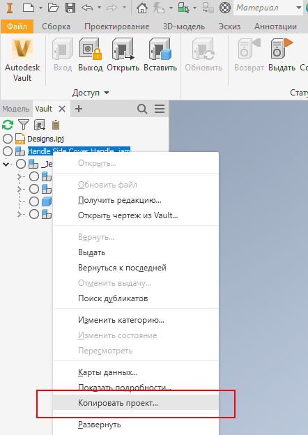

Копирование проекта в обозревателе Vault
  1. В Inventor щелкните правой кнопкой мыши файл в обозревателе Vault и выберите «Копировать проект».
    Откроется диалоговое окно Copy Design.
  2. Щелкните правой кнопкой мыши файл и выберите команду «Копировать в», чтобы скопировать выбранные файлы из основной сетки в указанную папку. Удерживайте клавишу CTRL, чтобы выбрать несколько файлов одновременно.
  3. В диалоговом окне «Выбор папки Vault» найдите папку назначения.
  4. Выберите папку и при необходимости нажмите "Создать папку", чтобы создать вложенную папку.
  5. Нажмите "ОК".
  6. Нажмите кнопку «Выполнить копирование», чтобы сохранить файлы в выбранной папке. Копии выбранных файлов будут помещены в папку назначения по завершении копирования.
  7. Павой кнопкой мыши щелкните файл и выберите команду «Открыть», чтобы открыть скопированный файл непосредственно в Inventor.
