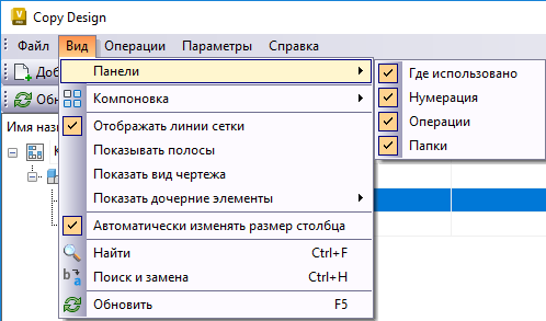

Меню «Вид»
Панели
Выберите панели, которые необходимо отобразить в диалоговом окне Copy Design.
Компоновка
Адаптация вида основной сетки. Можно выбрать один из трех видов:
  • Дерево: отображение сборки в упорядоченной конфигурации, которая показывает иерархию сборки и связанных файлов в процессе копирования. Это позволяет понять взаимосвязь файлов, участвующих в процессе копирования. На виде дерева доступны следующие операции: «Поиск», «Поиск и замена», переименование файла, редактирование пути к файлу, выбор схемы нумерации, настройка операции копирования и перетаскивание на панель «Папка».
  • Список: отображение всех файлов, связанных с файлом, выбранным в процессе копирования. На виде списка доступны следующие операции: поиск, поиск и замена, переименование файла, редактирование пути к файлу, выбор схемы нумерации, настройка операции копирования, фильтрация и группировка столбцов.
  • Папка: отображение папки назначения, в которой после завершения копирования размещаются новые файлы. На виде папки доступны следующие операции: поиск, поиск и замена, переименование файла, редактирование пути к файлу, выбор схемы нумерации, настройка операции копирования и перетаскивание на панель «Папка».

Показать вид чертежа
По умолчанию копируется выбранная модель и все связанные чертежи. Если вид чертежа включен, отображаются все связанные чертежи, и можно настроить операцию копирования на основе чертежей.
Чертежи теперь отображаются в папке документации. Чтобы отобразить ее, выберите вид дерева.
Примечание. Статус Авто указывает, что к чертежу, связанному с файлом, применяется та же операция, что и к связанному файлу. Например, если файл помечен для копирования, то при выполнении копирования связанному чертежу будет присвоено такое же новое имя и папка сохранения.
Показать дочерние элементы
Укажите, следует ли отображать или скрывать файлы, вставленные в модель, и файлы библиотеки на виде копирования.
По умолчанию для всех файлов библиотеки и вставленных файлов задано копирование. Однако для дочерних файлов можно назначить другие операции копирования, отобразив их в виде Copy Design.
В меню «Показать дочерние элементы» укажите типы дочерних файлов, которые будут отображаться, установив один или оба указанных ниже флажка.
  • Вставленные файлы
    Выберите «Вставленные файлы», чтобы отобразить все вставленные файлы.
    Примечание. Файлы с классификациями «Представление» и «Визуализация проекта» не копируются и не отображаются в Copy Design.
  • Включить файлы библиотеки
    Установите флажок «Включить файлы библиотеки», чтобы отобразить все связанные файлы библиотеки.
Автоматически изменять размер столбца
Включение или отключение функции автоматического изменения размера столбцов, позволяющей полностью вписать их в область просмотра.
Найти
Выберите для поиска текста. Текст можно искать в основной сетке или на панели нумерации.
Поиск и замена
Возможность найти нужный текст и заменить его. Операцию можно выполнить в главном окне или на панели нумерации.
Обновить
Обновите основной вид Copy Design, чтобы отобразить последние изменения, внесенные в файлы или структуру проекта.
Примечание. Если зависимые файлы скрыты, появится сообщение «Некоторые дочерние элементы добавленного объекта недоступны». Администратор должен предоставить доступ к зависимым файлам. После получения доступа обновите основной вид Copy Design.
