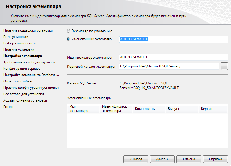

  6. В окне «Конфигурация экземпляра» выберите именованный экземпляр и введите имя. Можно использовать, например, AutodeskVault или пользовательское имя экземпляра.
  7. Нажмите «Далее».

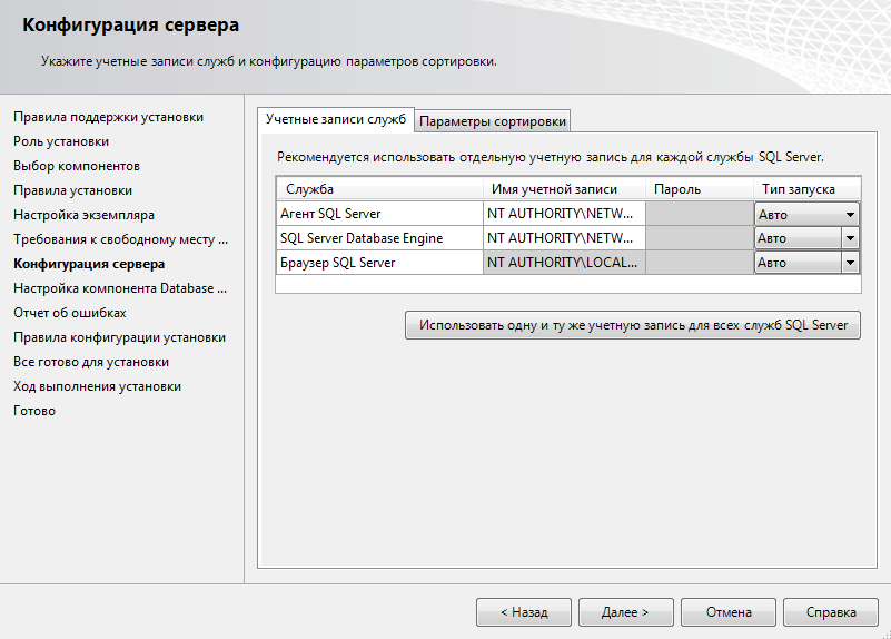

  8. В окне «Конфигурация сервера» перейдите на вкладку «Учетные записи служб».
    • Укажите учетную запись NT AUTHORITY\NETWORK SERVICE для SQL Server Database Engine. Также можно использовать локальные системные учетные записи. Для выполнения резервного копирования и восстановления данных в удаленные местоположения следует указать учетную запись пользователя домена. В качестве типа запуска выберите «Авто».

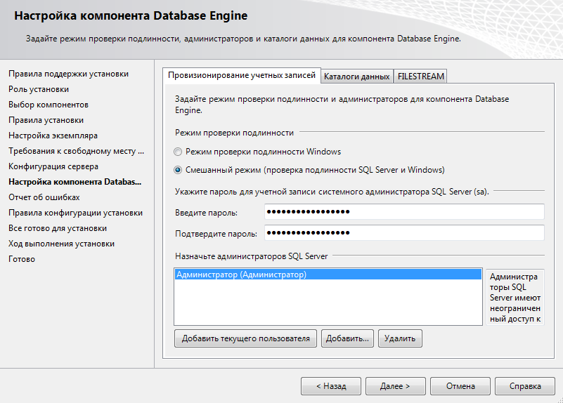

  10. В окне «Настройка ядра СУБД» выберите вкладку «Конфигурация сервера» и выполните следующие действия.
    1. Выберите смешанный режим проверки подлинности и задайте пароль системного администратора. При установке с использованием параметров по умолчанию паролем учетной записи системного администратора по умолчанию будет AutodeskVault@26200.
    2. Добавьте учетную запись локального администратора (или нужную учетную запись) в качестве администратора SQL Server. Только пользователи Windows, указанные в окне, будут иметь полные права при входе на сервер SQL. Все остальные учетные записи Windows будут считаться гостевыми.

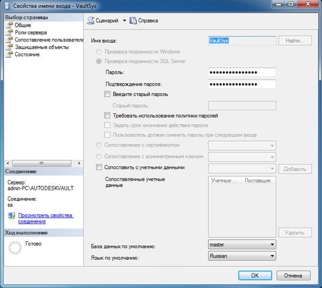

Создание учетной записи SQL
  1. Откройте Microsoft SQL Server Management Studio.
  2. Разверните папку «Безопасность» -> «Имена входа».
  3. Щелкните правой кнопкой мыши папку «Имена входа» и выберите «Создать имя входа».
  4. В качестве имени входа введите VaultSys.
  5. Выберите «Проверка подлинности SQL Server».
  6. Введите SuperMan769400006! в качестве пароля.
  7. Снимите флажок «Требовать использование политики паролей».
  1. Перейдите на страницу «Роли сервера».
  2. Установите флажки рядом со следующими ролями:
    • dbcreator
    • общедоступные
    • setupadmin
  3. Для создания учетной записи нажмите кнопку «ОК».

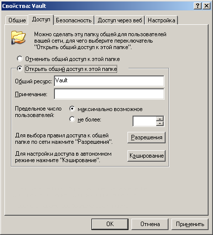

  1. Выберите расположение в сети и создайте папку.
  2. Щелкните правой кнопкой мыши новую папку и выберите «Общий доступ и безопасность».
  3. В диалоговом окне «Свойства» выберите «Открыть общий доступ к этой папке».
  4. Введите имя для общей папки.
  5. В поле «Комментарий» введите текст «Общая сетевая папка для Autodesk Vault».
  6. Щелкните «Разрешения».
  7. В диалоговом окне «Разрешения» нажмите кнопку «Добавить». Добавьте учетную запись пользователя, под которой запускается сервер ADMS. По умолчанию это учетная запись локального администратора с именем Autodesk Vault на сервере ADMS.
  8. Добавьте учетную запись Windows, под которой запускается служба SQL-сервера. По умолчанию это сетевая служба.
  9. Предоставьте полное управление для обеих учетных записей.
  10. В диалоговом окне «Разрешения» нажмите кнопку «ОК».
  11. В диалоговом окне «Свойства» нажмите кнопку ОК.
