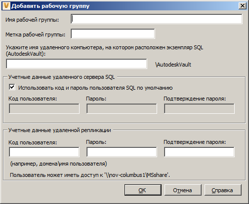

На узле-источнике снова щелкните правой кнопкой мыши узел «Рабочие группы» в консоли сервера Vault и выберите «Добавить рабочую группу».
Введите необходимые сведения для удаленной рабочей группы.
При создании учетной записи пользователя репликации используйте эти данные в графе «Учетные данные удаленной репликации».
Фоновый процесс настраивает удаленный сервер SQL в качестве подписчика и запускает репликацию базы данных KVM из источника. После завершения настройки дополнительного сервера он добавляется в дерево консоли «Рабочие группы».

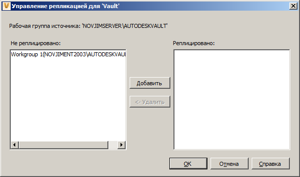

На узле-источнике в консоли ADMS щелкните правой кнопкой мыши узел «Рабочие группы и выберите «Управление репликацией».
Выберите хранилище, которое требуется реплицировать.
Переместите рабочие группы, которые нужно реплицировать, в столбец «Реплицировано» с помощью кнопки «>>».
