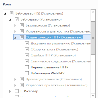

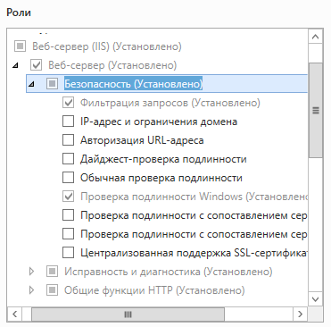

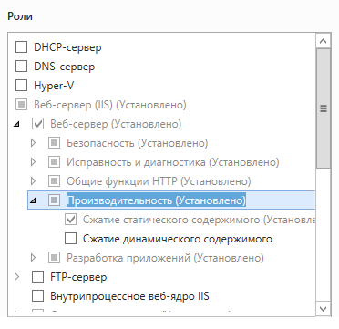

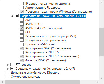

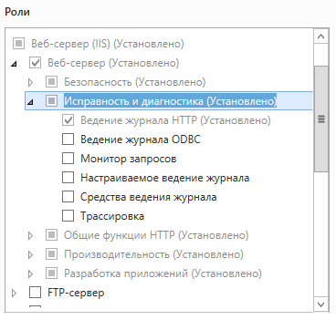

  7. В разделе «Роли сервера» выберите следующие роли:
