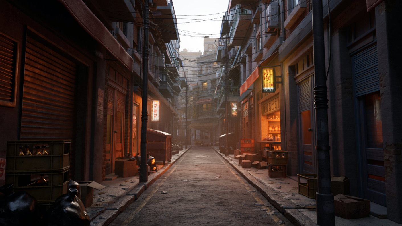

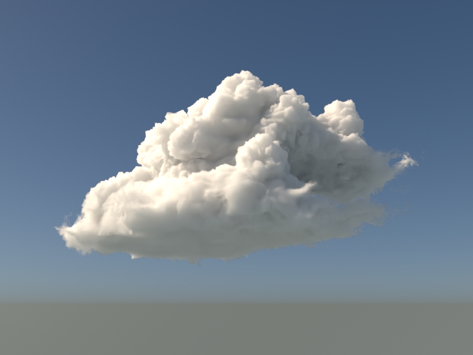

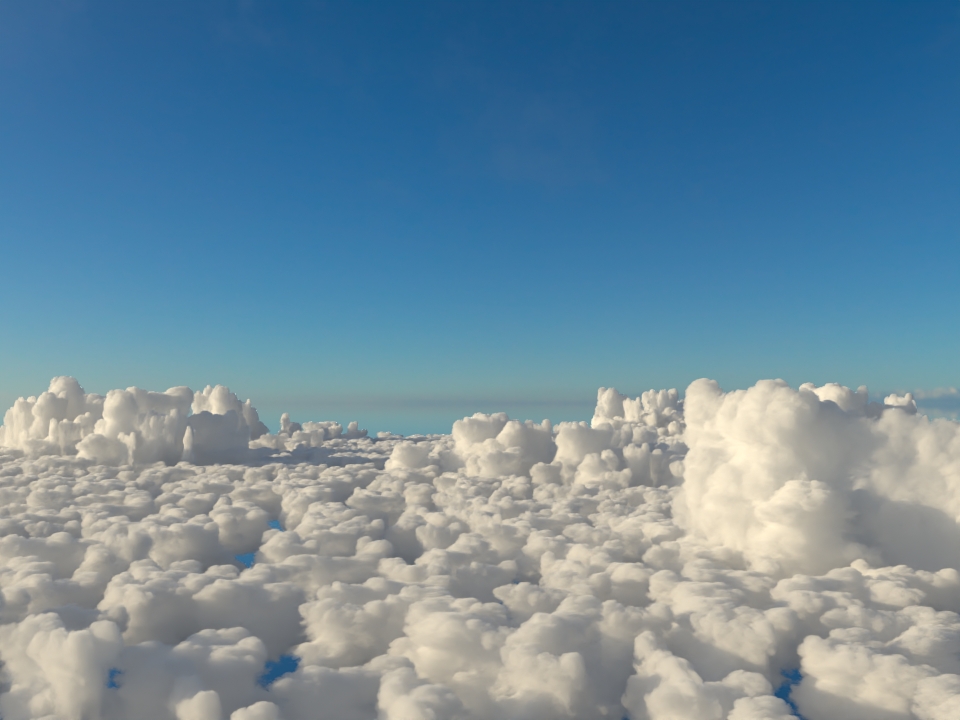

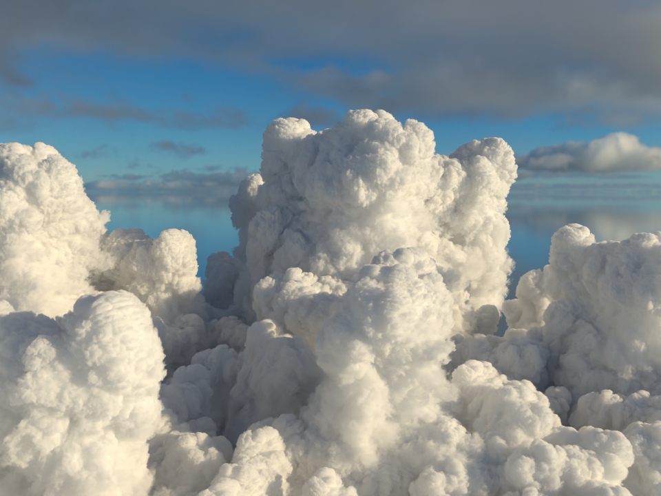

- 性能得到了改进,包括轻量级 USD 实例化、改进的全局灯光采样、经过 Mipmap 处理的 CPU 体积、更快的 GPU 体积渲染以及更快的 TX 文件处理。

Arnold 现在通过创建更少 Arnold 节点的轻量级实例化系统渲染 USD 实例。实例化现在提高了内存效率,并且生成第一个像素的时间更快,因为场景初始化速度更快。例如,在 Intel Jungle Ruins 场景中,呈现第一个像素的时间缩短了 85%,内存使用情况降低了 42%。usd#2459

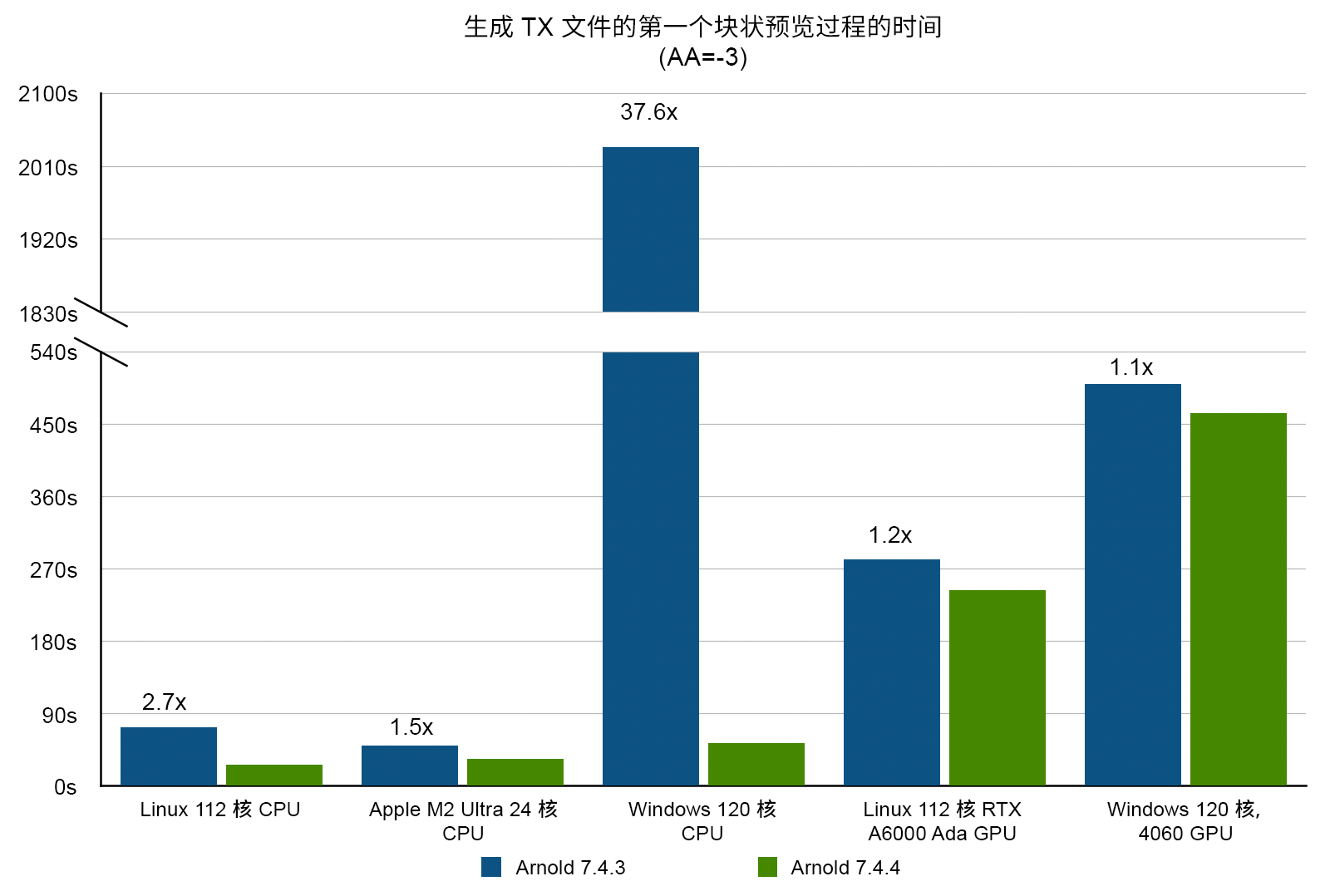

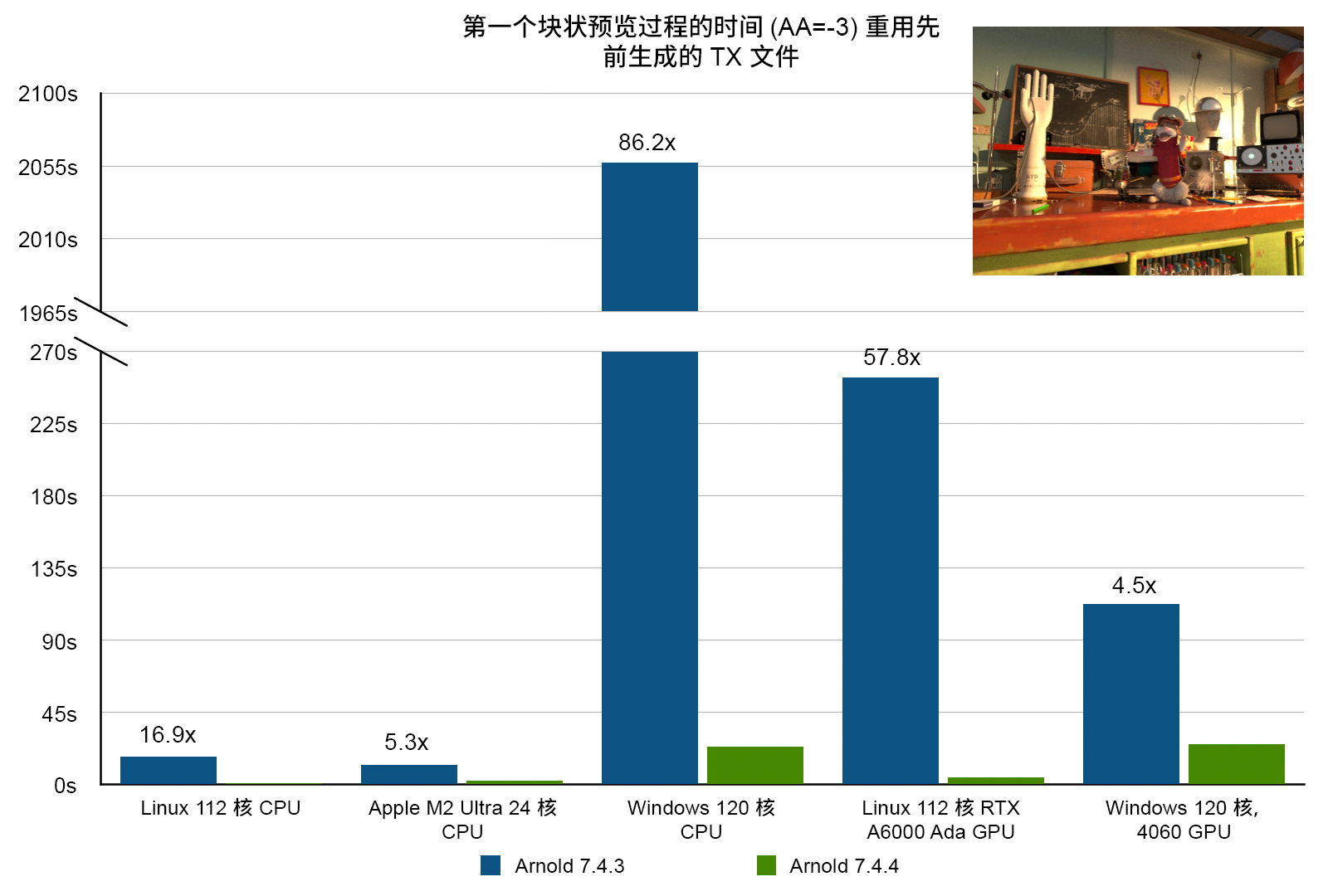

提高了自动生成或使用现有 TX 文件时的性能
检查现有 TX 文件和自动生成缺少的文件的速度现在明显加快,从而缩短了使用 texture_use_existing_tx 或 texture_auto_generate_tx 时呈现第一个像素的时间。如下表所示,速度提升在多核计算机上最为明显,尤其是在 Windows 上。(ARNOLD-13116)
| texture_auto_generate_tx speedup
| texture_use_existing_tx speedup

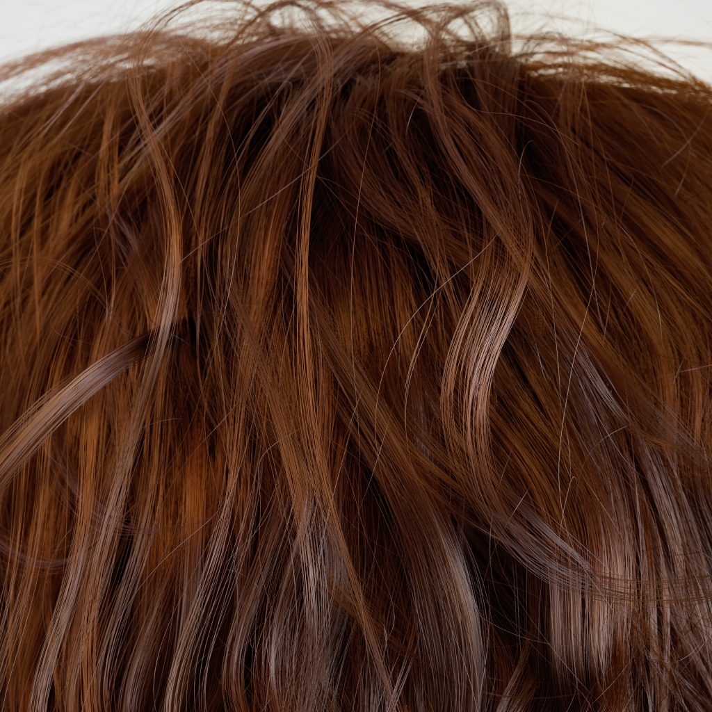

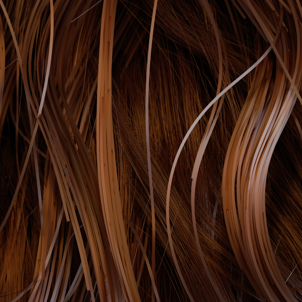

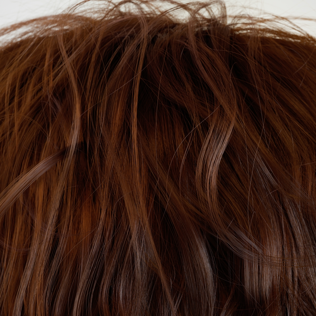

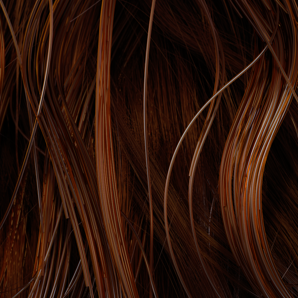

标准头发的散射模式
散射选项 scattering_mode 已添加到标准头发着色器。使用近似模式获得以前的行为。精确模式可能会产生更多噪波,因此渲染时间会多出约 10-30%,但通过将每根头发模拟为圆柱体而不是平面,可以提供更逼真的效果,尤其是在特写镜头中。自适应模式对近距离头发使用精确模式,对远处的头发使用近似模式,从而自动平衡质量和性能。(ARNOLD-16726、ARNOLD-16852)

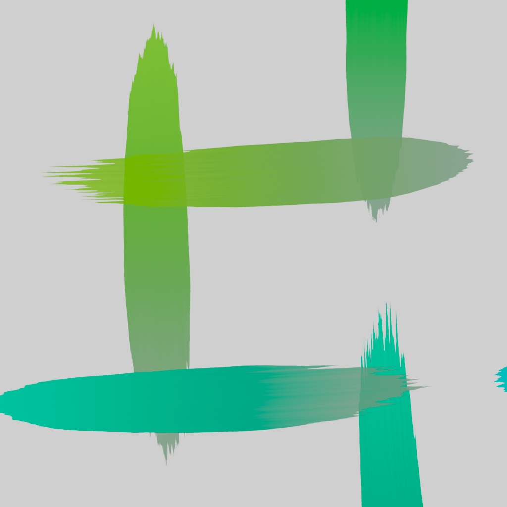

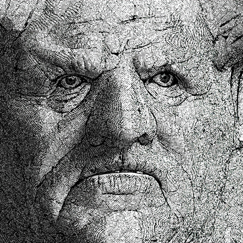

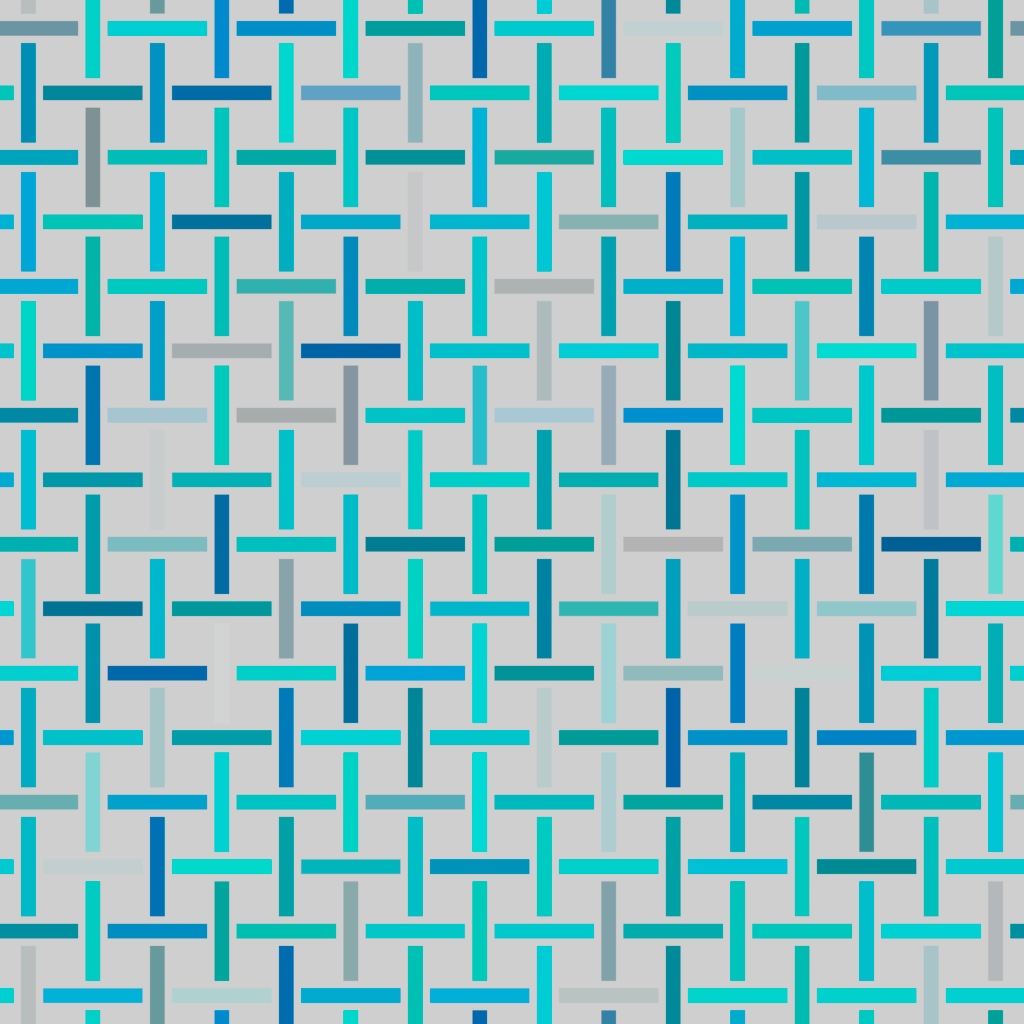

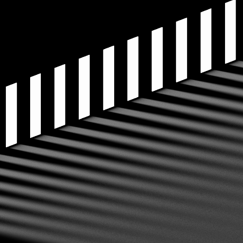

线着色器
| 线 → UV 变换(屏幕空间)
| 线 → UV 变换(屏幕空间)

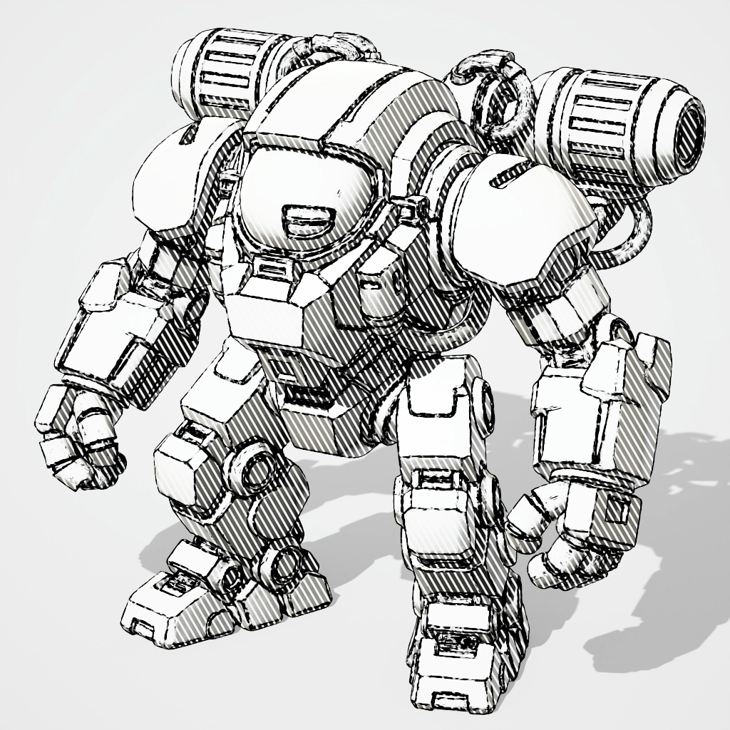

| 线 → 三切面
新线着色器可渲染各种样式的线,在与噪波和纹理结合使用时创建几何图案或类似画笔笔迹的纹理。通过将线着色器连接在一起,可以生成复杂的层次图案。我们建议将线着色器与 uv_transform 一起使用。(ARNOLD-14976)

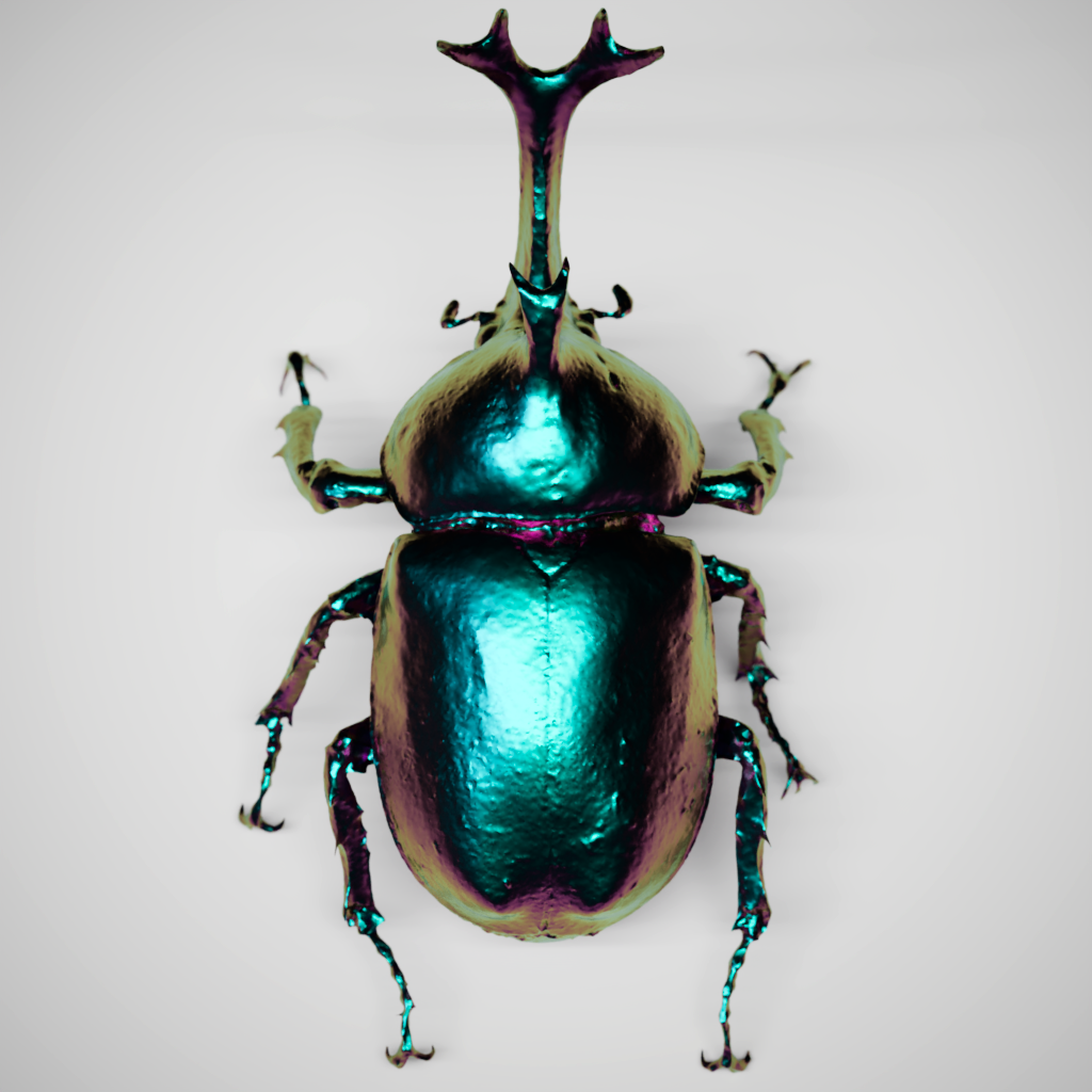

改进了 OpenPBR Surface 薄膜
薄膜现在在物理上更加正确,节能效果也得到了改进。请注意,这可能会在现有资源中产生显著的色调更改。另请注意,为了向后兼容,此更改尚未应用于标准曲面着色器。(ARNOLD-15981)

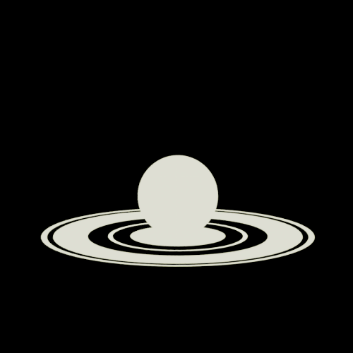

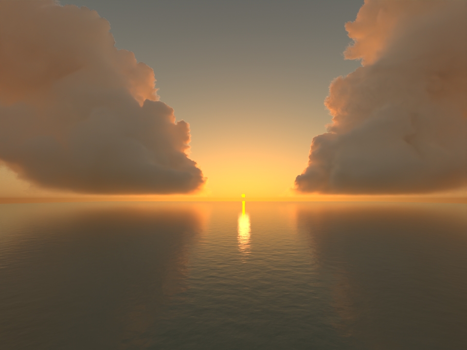

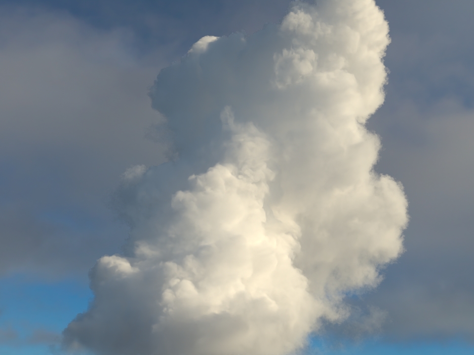

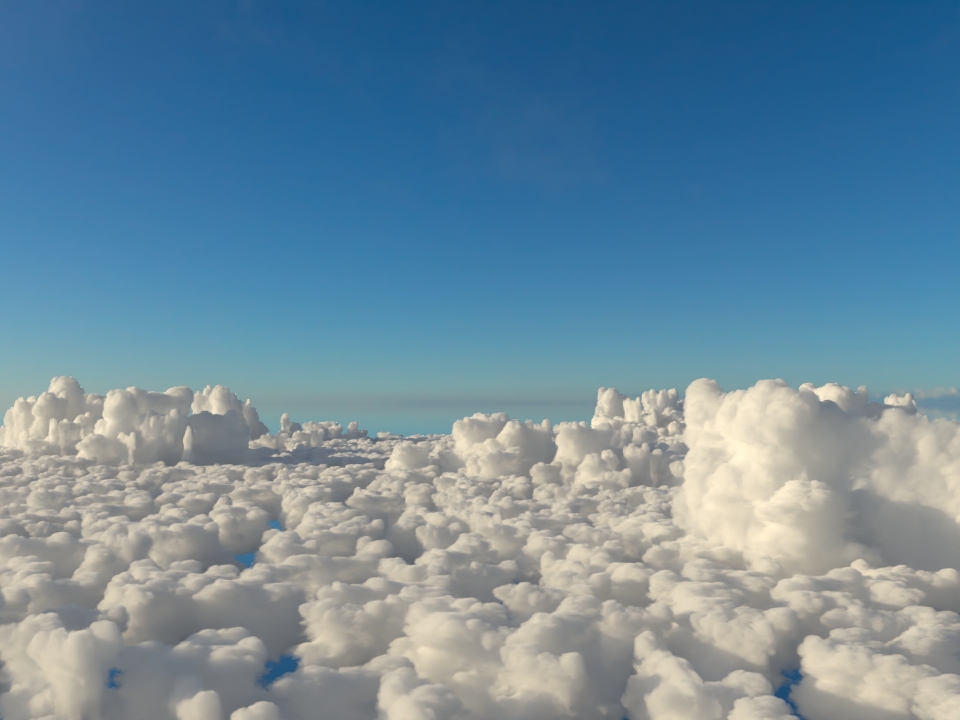

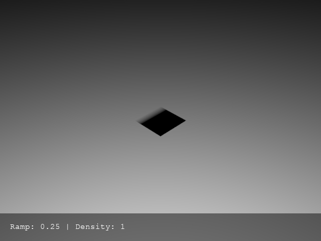

具有负密度的挡光对象
现在支持带渐变和负密度值的挡光对象。(ARNOLD-16338)
| 7.4.3
| 7.4.4

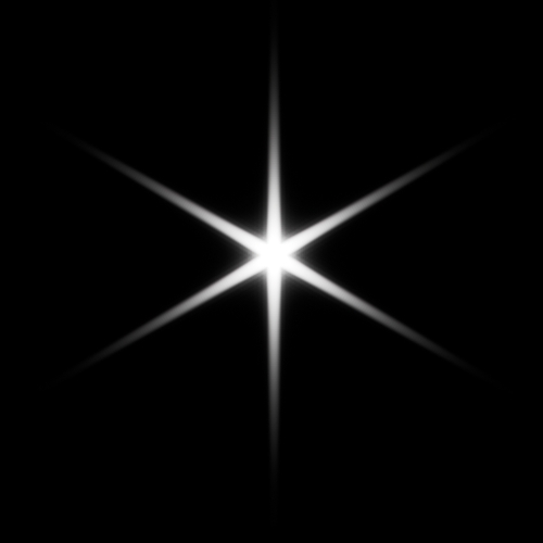

光晕增强功能
改进了光晕镜头效果
镜头效果成像器改进了光晕模式,可以在几分之一秒内运行并产生更有趣的光晕效果。新的光圈光晕模式是默认模式,它在程序上模拟由物理摄影机定义的光晕,您可以使用 bloom_strength 控制大小,使用 aperture_blades 和 aperture_curvature 控制钉形图案的形状和数量。另一个新模式 shape_file 允许您从磁盘加载光晕内核。(ARNOLD-10882、ARNOLD-16614)
简单光晕模式及其 bloom_radius 参数现已弃用。相反,使用曲率为 1 的新光圈模式可获得圆形光晕,并使用 bloom_strength(而不是 bloom_radius)来调整光晕大小。
光晕颜色色散
imager_lens_effect 节点具有新的 aperture_dispersion 参数,该参数控制在 bloom_mode 光圈中时的颜色色散量。增加色散值会使较暖的颜色进一步分开;减小该值使颜色逐渐变冷。默认值 1 可提供真实的色散。(ARNOLD-16912)

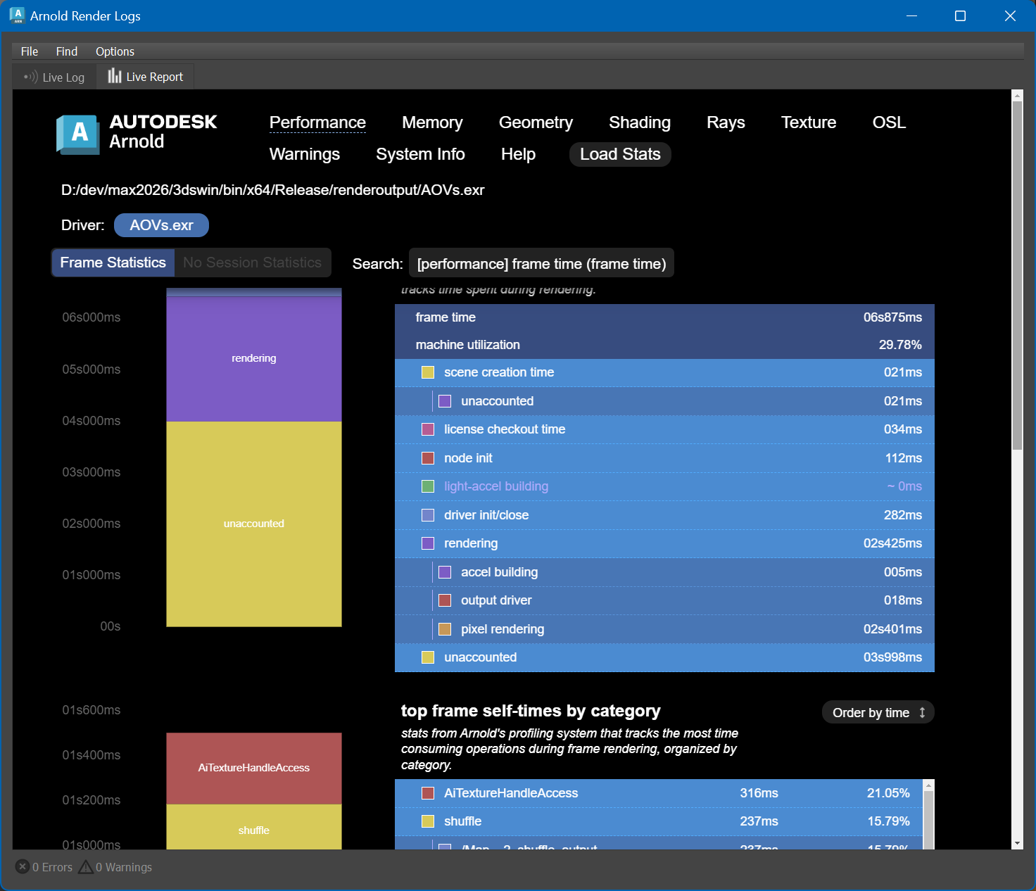

Arnold for 3ds Max 增强功能

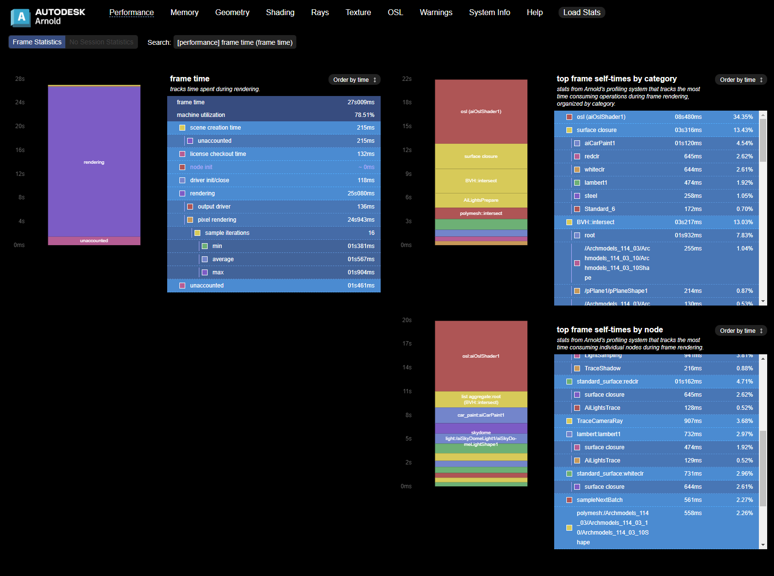

- Arnold 渲染视图现在具有“实时报告”(Live Report)选项卡:“实时报告”是 Arnold 日志和渲染统计信息的图形交互式视图。实时报告会随着交互式渲染的更新而更新。单击 Arnold 渲染视图工具栏中的“日志”图标以打开 Arnold 渲染日志窗口,然后转到“实时报告”选项卡。(MAXTOA-2017)

渲染报告
- 选项节点包含在 JSON 统计信息中:选项节点参数现在将写入 JSON 统计信息文件,以便在分析性能数据时更容易了解所使用的渲染设置。(ARNOLD-8558)
- 渲染报告中的一致单位舍入:“Arnold 渲染报告”现在将值舍入为一致的单位,从而提高了可读性和可比性。以前,不同的统计信息可能以混合单位显示(例如,有时以毫秒为单位,有时以秒为单位),这使得比较变得困难。(ARNOLD-17036)
- 帧和会话数据的单独统计信息:在交互式渲染期间,Arnold 现在跟踪两种类型的统计信息:每个帧的单个帧渲染的统计信息,以及每个会话的统计信息(针对整个渲染会话中规格化的累积值)。除了会话统计信息外,日志还输出每个帧的统计信息,而统计信息 JSON 文件包含最终帧统计信息和会话统计信息。这种分离有助于用户分析单个帧的性能和整体渲染会话。(ARNOLD-16735)
- 渲染报告:增强了统计信息可视化:在交互式渲染期间,Arnold 渲染报告现在同时显示每帧统计信息和会话统计信息。其他改进包括堆叠条形图,以便更好地可视化这些统计信息,以及其他用户体验增强功能。(ARNOLD-16736)
